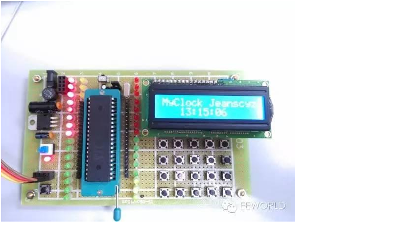

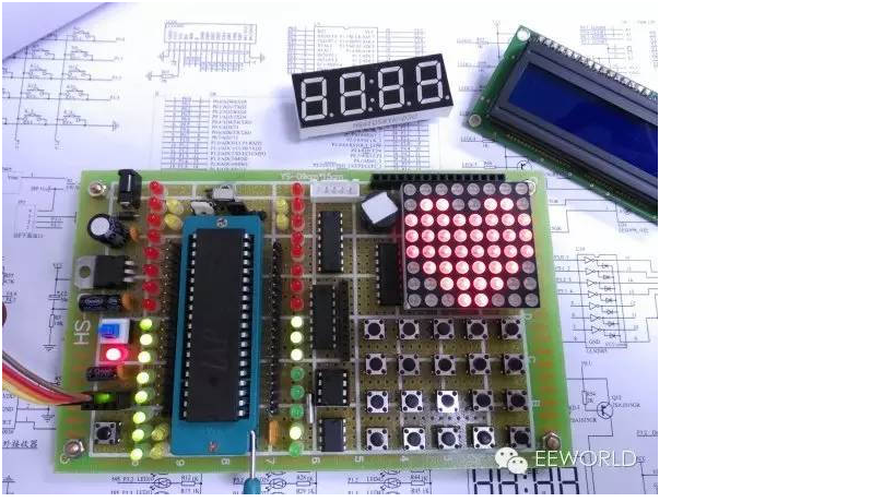

由于面包板每次都要插装零件,硬件电路熟悉后,觉得有点费时费工,最近有时间就焊了大小3块单片机开发板,附上板子原理图及手焊板子拍照,还请多多指点。
板子主要有以下功能:
1,4x4矩阵按键+4个独立按键;
2,4位数码显示;
3,8x8点阵屏;
4,步进电机电路;
5,时钟电路DS1302;
6,温度模块电路;
7,I2C,EEPROM电路;
8,红外电路;
9,继电器电路;
10,无源蜂鸣器;
11,74HC595串入并出电路;
12,兼容IAP15W4K58S4,STC12C5A60S2,STC12C2052AD,STC15F104E系列单片机等
13,38个IO口全部装上红绿LED方便监控IO口状态。增加,装上IAP15W4K58S4可直接实现仿真功能。14,支持1602液晶
其它的还可以再加上去

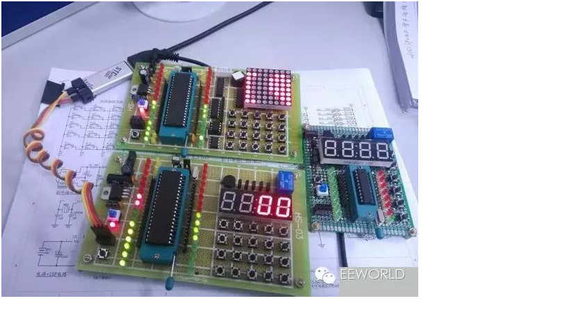

一口气做了大大小小三块:

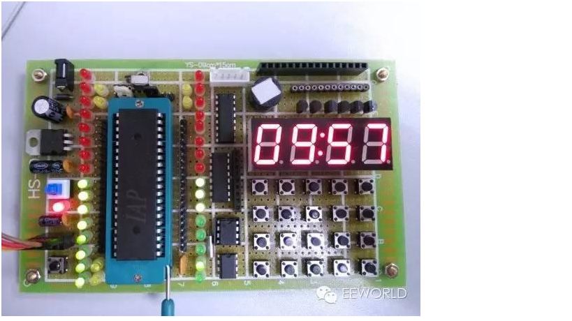

数码管时钟,三个按键调时:
外接UART串口屏:

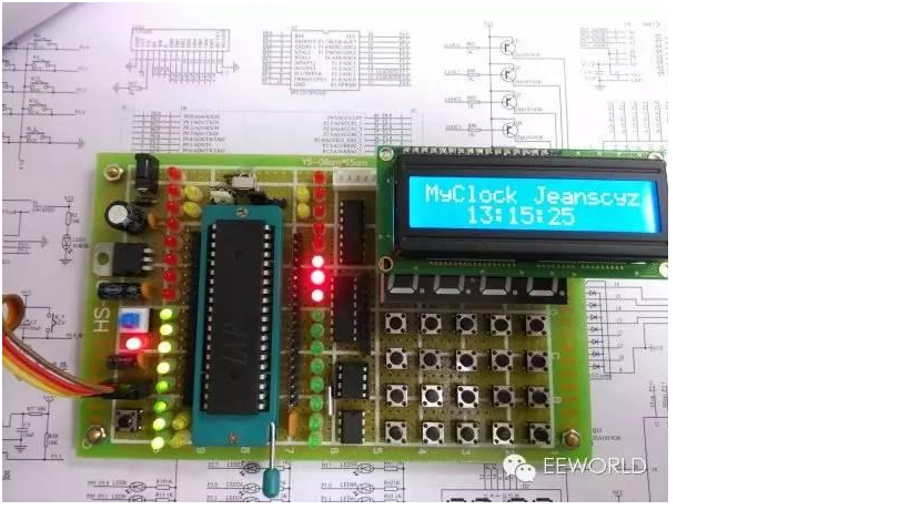

1602液晶屏时钟,三个按键调时:
1602液晶屏时钟,三个按键调时:
另一块板子的 数码管时钟,三个按键调时:
另一块板子的 1602时钟,三个按键调时:
点阵屏:

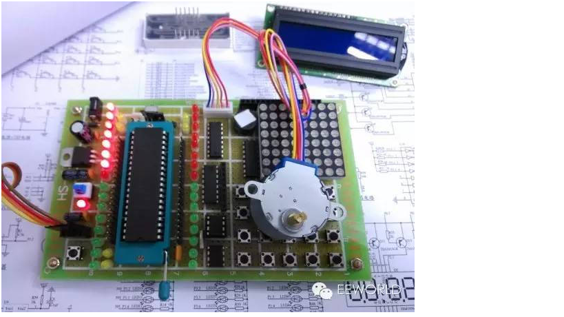

步进电机:

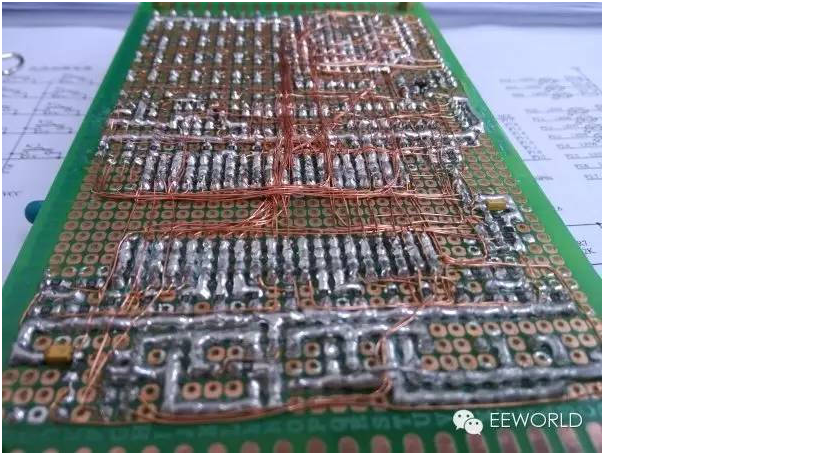

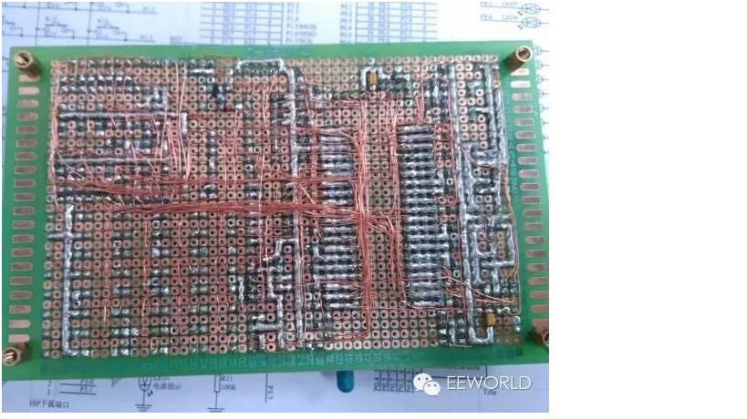

板子反面到处是飞线:
还是飞线:

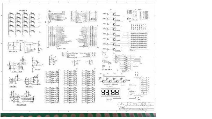

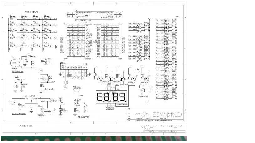

最后传上原理图:
原理图-12C5A60S2
原理图IAP15W4K58S4
