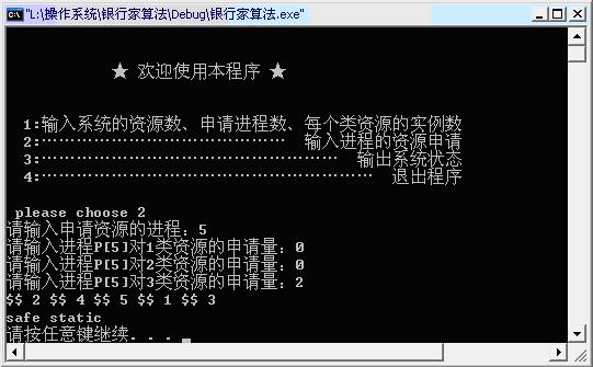

银行家算法C语言模拟程序
这个最简单的模拟程序,为了完成操作系统作业而做的。大家放心,绝对可以运行,呵呵!
有什么不完善的地方请提出!(在计数器的运用上比较乱,希望大家看的明白)
(注:各位大哥大姐们,希望大家重视小弟我身为初学者不容易,到时别在其他网站到处乱添,这样小弟我会很伤心的!作者:luo卢丹)
源程序:

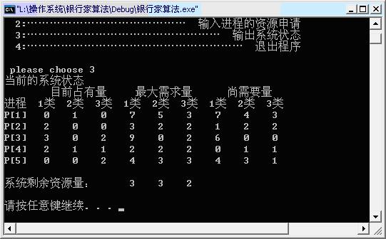

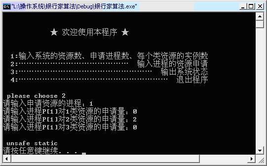

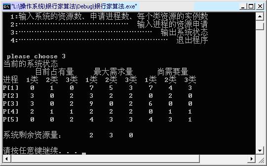

以下是程序运行截图:
        以此输入每个进程对各类资源的需求量;
      所有进程输入完成后系统的当前状态
