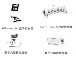

目前,国外的自动找平控制系统生产厂商主要有德国的 MOBA、美国的 AGL 公司、 丹麦的 TF—Trdaing 公司以及日本的TOCPNO 公司等,这些公司的产品代表着国际上 自动找平控制器的先进产品;国内自动找平控制系统的研发和生产厂家有江苏宝应县创 新工程电器厂、常州树华电子有限公司以及孙祖望路桥技术研究有限公司研制的多点超 声波自动找平控制器等为数不多的几个厂商。
德国的 MOBA 公司生产的一系列自动找平控制器在国内的自动找平控制器市场占 有相当的份额,其主要的产品为 MOBA—matic 数字控制系统。MOBA—matic 数字控 制器采用数字化控制技术,控制精度高,安装方便,操作简单方便。它具有通用性强的 特点,可以和多种传感器配合使用;Sonic—Ski 超声波传感器是世界上第一部并联式多 超声波束装置,共有 6 个超声波传感器,其中5 个超声波传感器组成一个滑动靴,以确 保较大范围地测量宽度和工作精度,第 6 只传感器则起着温度和其他因素补偿的作用, 它能不断的补偿和消除由于温度变化对超声波传感器的影响,从而提高控制精度;数字 式旋转传感器是利用钢丝、路肩等基准,通过检测旋转角度变化的数据,与 MOBA— matic 数字控制器一起使用起到控制自动找平的作用,配套设备包括传感器臂、传感器 杆、传感器靴。
图 1.4德国 MOBA 主要产品图              图 1.5丹麦 TF—Trading公司产品图

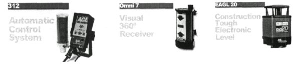

美国 AGL 公司生产的激光找平控制装置可以选用多种形式的激光传感器,可根据 不同路面平整度的施工要求,选用 AGL 激光找平控制装置中所配备的单坡向激光发射
器、双坡向激光发射器、水平激光发射器。从而满足不同的施工需求。[4][5]

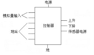

图 1.7数字式控制器的结构组成方案
“模拟量输入端”为外界模拟信号的输入端,此信号经控制器内部的 A/D 转换器换 为数字量,供微处理器进行进一步处理;“地址端”主要是为与其他控制器进行通讯而设 计的,“上升端”和“下降端”是输出信号端,此输出信号一般为脉冲形式,控制找平油缸 的升降,具体的脉冲形式与所选的软件有关。

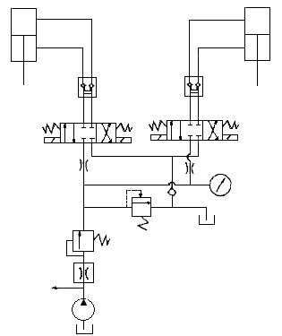

执行装置:执行装置主要包括电磁换向阀、调平液压缸和调平大臂。工作时油泵输
出压力经过2个流量阀排出定量的油液,在电磁阀的控制下经液控单向阀进入油缸,油
缸活塞杆的伸缩控制牵引架的降低与抬高,保持刮刀的位置不变,达到路面的平整度标
准。

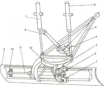

工作装置:工作装置即铲刀。它位于机器的前后桥之间,用来完成剥离、转移土壤 和平整等工作。[3]图2.2为平地机铲刀工作装置结构图。
图2.2铲土工作装置
1-角位器;2-角位器紧固螺母;3-切削角调节油缸;4-回转驱动装置;5-牵引架;6-右升降油缸;
7-左升降油缸;8-牵引架侧摆油缸;9-铲刀;10-油缸头铰接支座;11-铲刀侧伸油缸;12-回转圈

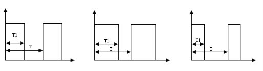

(3)比例脉冲式 比例脉冲式自动控制系统是在开关式自控系统的“恒速调节区”和“死区”之间设
置一个“脉冲区”。脉冲信号根据偏差的大小成正比例变化,其变化方式主要有改变脉 冲宽度(PWM)和脉冲频率(PFW)。传感器检测出偏差信号进入脉冲区后,调节器根据信 号的大小,以不同宽度或频率的脉冲信号推动电磁阀动作,使得油缸工作。这种系统兼 备了前两种系统的优点,大大缩小了“死区”的范围,可以使系统的精度达到很高的标 准,而且价格低廉、经久耐用,是目前主要使用的自动找平控制方式。[3]

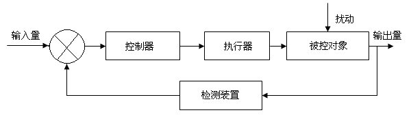

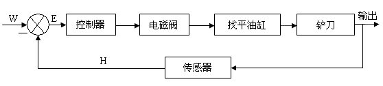

(2)闭环控制系统。控制装置的输入受到输出的反馈作用时,该系统就称为闭环系
统。为了提高控制质量,系统常采用闭环负反馈结构,这种反馈控制系统的组成框图如 图 2.3 所示[7]
图 2.3典型闭环控制系统
自动找平控制系统本身就是一个典型的闭环系统。自动找平控制系统见图 2.4 所示。
图 2.4自动找平控制系统
其中:              W—设定的基准高度; E—偏差信号; H—检测的实际高度。
平地机在进行平整工作时,由于路面的不平,引起铲刀上下移动,传感器检测到路 面的高度 H,与设定的基准高度 W 就有偏差,产生偏差信号 E,然后通过调节器对误 差信号做出相应的处理再给执行机构发出控制信号,控制油缸升降,从而达到施工高程 和设计高程的一致,保证路面的平整度。现在一般已经使用的比较成熟的控制系统都是 基于这个思想而设计的。

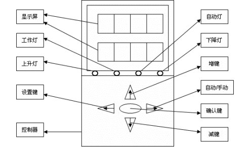

4、在手动模式下,应屏蔽灵敏度和窗口设置功能。这时系统保持高度误差显示,同 时通过“增”和“减”两个按键来控制铲刀的升降。
5、在自动模式下,应能随时对灵敏度和窗口值进行设置,通过系统各项参数的设置, 根据不同的高度误差对铲刀采用不同的调整方式,实现对铲刀的精确控制。
在控制系统设计中,应该力求在实现所有功能的前提下,尽量使操作变得简便(即必 须把控制面板设计得简单明了),通过硬件和软件的结合,不仅能实现对铲刀的精确控 制,还要使的控制界面更人性化,操作更简便。

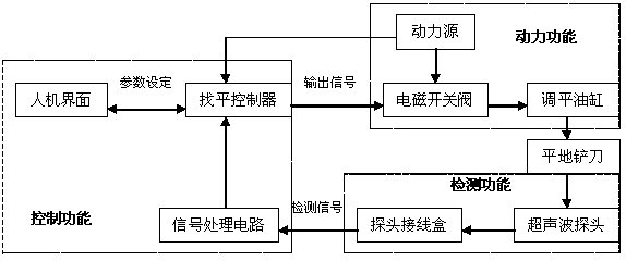

3.1.2 平地机自动找平控制系统的方案
根据平地机自动找平控制系统的特性,以及平地机的结构特征等,确定平地机自动 找平控制系统的方案,如图 3.1 所示。由平地机自带的蓄电池向自动找平控制器和电磁 换向阀提供+24V 电源,首先通过人机界面设定平地机的工作基准,进入工作状态后, 平地机开始匀速行使,超声波传感器开始检测路面的变化,控制器通过不断对超声波传 感器的采样获取路面的高度,并将其与设定的基准值进行比较取偏差,通过控制算法后 得出控制输出信号,控制信号对电磁换向阀进行控制进而调整液压油缸的升降,实现消 除误差的目的,达到土地的平整。
图 3.1平地机自动找平控制系统的方案
这个控制系统的框图基本上反应了平地机非接触式自动找平控制系统的设计思想,
并且符合当前控制系统的大体设计趋势,同时能够基本满足施工现场的要求。

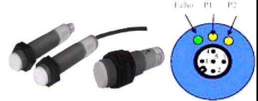

3.2.2 超声波传感器的测距原理及精度影响因素
超声波是一种特殊的声波,它具有声波传输的基本物理特性,如反射、折射、散射 等。超声波测距传感器就是利用超声波的方向性、反射性等特性进行工作的,它的非接 触性能在工程机械自动找平系统中有着明显的优越性。近年来随着超声波技术和电子技 术的发展,超声波测距传感器在平地机、沥青混凝土摊铺机等非接触式找平系统中得到 了广泛的应用。
1、工作原理:非接触找平系统中的超声波测距传感器是按照脉冲回波方式工作的, 其工作原理如图3.2所示。

综合上面的叙述,我们了解了传感器的市场情况,决定选用美国霍尼韦尔 Honeywell
公司生产的 943 系列超声波测距传感器,如图所示。该传感器内置温度补偿功能,而且
有 3 种输出方式选择,开关输出:PNP 和 NPN,模拟量输出 0~10V 和 4~20mA。考虑 到长距离传播信号的失真问题,我们决定模拟量电流输出 4~20mA ,选用型号为
943-F4Y-2D-1D0-180E 超声波传感器。
图 3.4Honeywell943 系列超声波距离传感器

图 3.5自动找平液压系统的原理图
目前国内外生产的平地机均采用机电液一体化的自动找平控制系统,其中液压系统 是多种多样的,但其共同点都是向油缸供定量油液,以保证油缸调节的及时性及稳定性。 通常,典型的电液控制系统由油泵、安全阀、流量阀、电磁换向阀、液控单向阀、油缸 及油管、接头等组成(参见图 3.5)。系统采用定量泵供油,油泵输出的压力油经过两个 流量阀排出定量的油液,在电磁换向阀的控制下经液控单向阀进入左右两个油缸。再经 油缸活塞杆的伸缩来控制牵引架绕前铰点上下摆动,从而达到对平地铲刀高度的精确把 握。
在工作过程中,首先通过控制器设定整平基准,当平整路面发生上下起伏的变化时, 牵引架会发生上下移动,所以它也会带着铲刀一起升降,同时安装在牵引架上的超声波 传感器也共同升降。这样,超声波传感器就能检测到当前的与路基的实际距离,通过与 基准值进行比较,可以得出偏差信号。这个偏差信号被控制器采样后,通过一定的分析 和处理,发出控制信号,通过功率驱动电路给电磁阀供电。电磁阀接到信号后,根据信 号的不同做出不同的响应,使得牵引点的工作油缸上腔或下腔进油,让牵引点回到原来
的高度(即刚开始设定的基准值),于是,铲刀也就相应的回到的原来的设定的位置。至
此,偏差信号消失,控制器切断电磁阀的控制信号,油缸停止运动。这样就保证了铲刀
始终维持在初始设定的位置,达到了自动找平的目的。

PWM 是通过改变导通时间 t 与工作周期 T 的比值,即调节占空比,使一个周期时间 内输出的平均值与相应时刻采样得到的信号成正比。如图 3.6 所示不同的占空比情况。
T1=T/2                            T1>T/2              T1<T/2 图 3.6占空比图

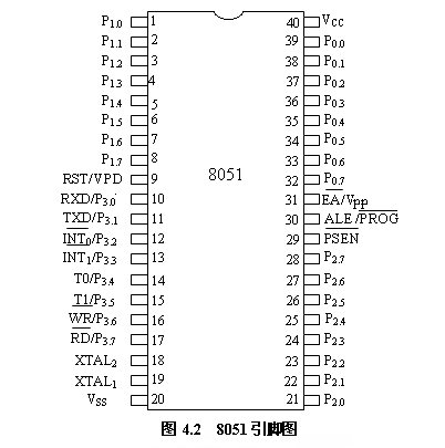

1、引脚如图 4.2 所示
2、各引脚功能简要说明如下:
(1)电源引脚 VCC 和 VSS VCC(40 脚):电源端,为+5V。 VSS(20 脚):接地端。
(2)时钟电路引脚 XTAL1 和 XTAL2
XTAL1(18 脚):接外部晶体和微调电容的一端;在 8051 片内它是振荡电路反相放 大器的输出端,振荡电路的频率就是晶体固有频率。若需采用外部时钟电路时,该引脚 输入外部时钟脉冲。
XTAL2(19 脚):接外部晶体和微调电容的另一端;在片内它是振荡电路反相放大 器的输入端。在采用外部时钟时,该引脚必须接地。
(3)控制信号引脚 RST,ALE, PSEN和 EA
RST/VPD(9 脚):RST 是复位信号输入端,高电平有效。当此输入端保持两个机器 周期(24 个时钟振荡周期)的高电平时,就可以完成复位操作。RST 引脚的第二个功 能时 VPD,即备用电源的输入端。当主电源 VCC 发生故障,降低到低电平规定值时,将
+5V 电源自动接入 RST 端,为 RAM 提供备用电源,以保证存储在 RAM 中的信息不丢 失,从而使复位后能继续正常运行。
ALE/ PROG(ADDRESS LATCH ENABLE/PROGRAMMING,30 脚):地址锁存 允许信号端。当 8051 上电正常工作后,ALE 引脚不断向外输出正脉冲信号,此频率为 振荡器频率 fosc 的 1/6。CPU 访问片外存储器时,ALE 输出信号作为锁存低 8位地址的
控制信号。
平时不访问片外存储器时,ALE 端也以振荡频率的 1/6 固定输出正脉冲,因而 ALE
信号可以用作对外输出时钟或定时信号。
ALE 端的负载驱动能力为 8 个 LS 型 TTL(低功耗甚高速 TTL)负载。
PSEN(PROGRAM STORE ENABLE ,29 脚):程序存储允许输出信号端。在访问
片外程序存储器时,此端定时输出负脉冲作为读片外存储器的选通信号。此引脚接
EPROM 的OE端。 PSEN端有效,即允许读出 EPROM/ROM 中的指令码。
PSEN端同样可驱动 8 个 LS 型 TTL 负载。
EA/VPP(ENABLE ADDRESS/VOLTAGE PULSE OF PROGRAMMING,31 脚):
外部程序存储器地址允许输入端/固化编程电压输入端。
当 EA引脚接高电平时,CPU 只访问片内 EPROM/ROM 并执行内部程序存储器中 的指令,但当 PC(程序计数器)的值超过 0FFFH,将自动转去执行片外程序存储器内
的程序。
当输入信号 EA引脚接低电平(接地)时,CPU 只访问外部 EPROM/ROM 并执行 外部程序存储器的指令,而不管是否有片内程序存储器。对于无片内 ROM 的 8031 等, 需外接 EPROM,此时必须将 EA引脚接地。如使用片内 ROM 的 8051,外扩 EPROM
也是可以的,但也要将 EA接地。
(4)输入/输出端口 P0,P1,P2 和 P3
P0 口(P0.0-P0.7,39-32 脚):P0 口是三态输入/输出接口,既可作为并行 I/O 口, 也可作为数据总线口。
P1 口(P1.0-P1.7,1-8 脚):P1 口是一个带内部上拉电阻的 8 位准双向 I/O 端口。 P1 口的每一位能驱动 4 个 LS 型 TTL 负载。在 P1 口作为输入口时,应先向 P1 口锁存 器(地址 90H)写入全 1,此时 P1 口引脚由内部上拉电阻拉成高电平。
P2 口(P2.0-P2.7,21-28 脚):P2 口是一个带内部上拉电阻的 8 位准双向 I/O 端 口。P2 口的每一位能驱动 4 个 LS 型 TTL 负载。在访问片外 EPROM/RAM 时,它输出 高 8 位地址。
P3 口(P3.0-P3.7,10-17 脚):P3 口是一个带内部上拉电阻的 8 位准双向 I/O 端口。 P3 口的每一位能驱动 4 个 LS 型 TTL 负载。P3 口与其他 I/O 端口有很大区别,它除作 为一般准双向口 I/O 口外,每个引脚还具有第二功能。

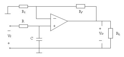

2、滤波放大电路设计 超声波传感器在工作的工程中,由于平地机机身不可避免的振动以及其他因素等,
导致超声波传感器探头也发生振动,而且这种振动带有一定的随机性,它直接影响了传 感器信号的真实性。所以我们采用一阶有源滤波电路对信号进行滤波,将干扰信号消除, 使得输出信号基本上能够真实反映当前铲刀的高度。同时该电路能够对采集的信号进行
放大,以供以后的信号控制。电路原理如图 4.7

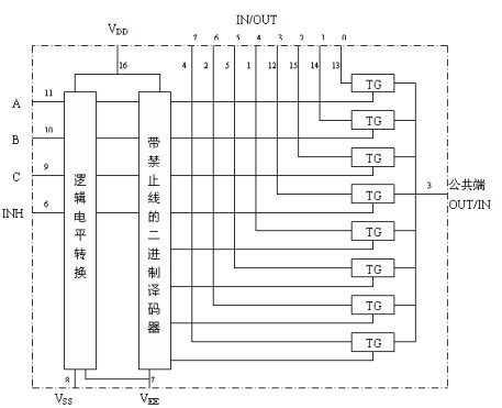

常用的由 CMOS 场效应管组成的单片机多路开关 CD4501 的原理如图 4.9 所示。CD4501
是单端的 8 路开关,它有 3 根二进制的控制输入端和一根禁止输入端 INH(高电平禁止)。
片上有二进制译码器,可由 A、B、C3 个二进制信号在 8 个通道中选择一个,使输入和
输出接通。而当 INH 为高电平时,不论 A、B、C 为何值,8 个通道均不通。该多路开关 输入电平范围大,数字量为 3~15V,模拟量可达 15V。

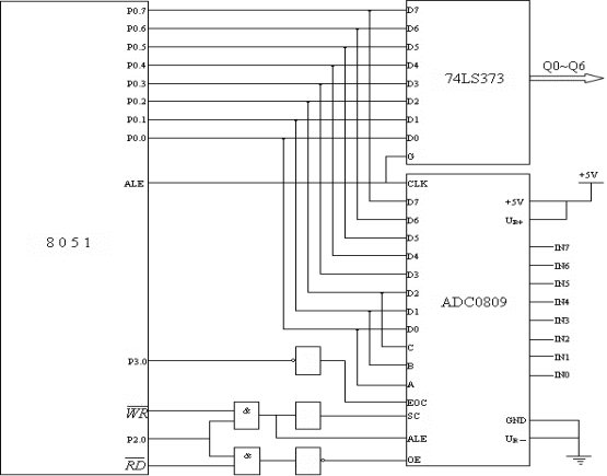

ADC0809 与 8051 接口
图 4.11 是 ADC0809 与 8051 接口的连接方法。由于参考电压 UR+接+5V 的电源, UR–接地,所以输入信号的变化范围是0~5V。单片机 8051 的 P2.0 配合 WR 引脚发送 ADC0809 的启动转换信号,配合 RD 引脚发送读取 A/D 转换结果的信号。P0 口的 P0.0, P0.1,P0.2 与 ADC0809 的地址线 A、B、C 相连接,对应 8 路输入模拟信号的地址是 FEX8H~FEXFH。ADC0809 的EOC 经反相器与 P3.0 引脚相连接,则 8051 根据 P3.0 引 脚的状态来判断转换结果是否结束。接口电路中 74LS373 是常用的锁存器电路,主要 用来在总线传输电路中锁存地址信息或数据信息,并实现总线信号的缓冲与驱动。
图 4.11ADC0809与 8051的接口电路

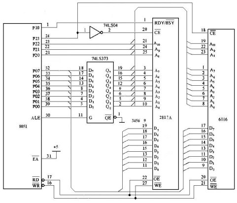

4.4 数据存储模块
MCS—51 系列的单片机的程序存储区和数据存储区在寻址逻辑上是相互独立的,程 序存储区和外部数据存储区的寻址空间各有64K。由于受生产工艺和成本的限制,8051 单片机内部只配置了 4Kb 的内部 ROM 和 128 个字节内部的 RAM,在应用中这些存储器满 足不了实际的需要,必须采用额外的存储芯片,对程序存储器和数据存储器进行扩展。
在本文中用 2817A 电可改写只读存储器(EEPROM),对程序存储器进行扩展;6116 扩展数据存储器,其扩展电路如图 4.12 所示[21][24][29]
图 4.12外部数据存储器扩展电路

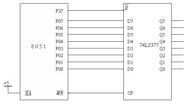

4.5 I/O 口的扩展电路
单片机所提供的输入输出(I/O)线很少,大多数应用系统需要外加扩展 I/O 接口。 MCS—51 系列单片机系统进行 I/O 扩展时,经常采用的是美国 Intel 公司的外围接口芯 片,如并行接口 8255A、74 系列的 TTL 电路或 CMOS 电路等。本系统采用 74LS377 扩展
8 位输出口,这类 I/O 口具有体积小、价格低、无需初始化、使用方便等优点,因而得 到了广泛的应用。[28]
74LS377 是带有选通输入的 8D 触发器。D0~D7 为数据输入线,Q0~Q7 为数据输出
线; E为片选信号线,CP 为时钟输入线。当 E为低电平时,CP 脉冲的上升沿把 D 端
的数据送到 Q 端,并加以锁存。
采用 74LS377 扩展 8051 单片机 8 位输出口的逻辑线路如图 4.13 所示
图 4.13用 74LS377扩展 8051的输出口

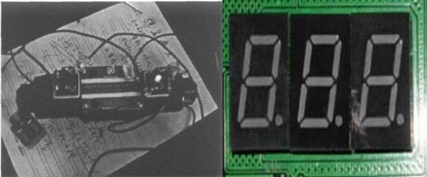

4.7 LED 显示模块
对于平地机铲刀升降自动找平控制系统而言,显示器也是一个不可忽略的部分。在 单片机系统中,常用的显示器有:发光二极管显示器,简称 LED (Light Emitting Diode); 液晶显示器,简称 LCD (Liquid Crystal Display);荧光管显示器。其中发光二极管显示 器结构、原理简单,使用方便,是最常用的显示器之一。
本文考虑到平地机自动控制系统需要显示的内容以及特点,采用 MAX7219 显示驱 动芯片来设计 7 段 8 位 LED 显示器。

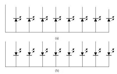

1、LED 显示器中的发光二极管共有两种连接方法:
(1)共阳极接法 把发光二极管的阳极连在一起构成公共阳极。使用时公共阳极接+5V。阴极端输
入低电平的段发光二极管导通点亮,输入高电平的则不点亮。
(2)共阴极接法 把发光二极管的阴极连在一起构成公共阴极。使用时会共阴极接地,阳极端输入高
电平的段发光二极管导通点亮,输入低电平的则不点亮。
图 4.15(a) 共阳极接法;(b)  共阴极接法
七段 LED 显示器需要由驱动电路驱动。在七段 LED 显示器中,共阳极显示器,用 低电平驱动;共阴极显示器,用高电平驱动。点亮显示器有静态和动态两种方式。本系
统采用静态 LED 驱动。

4.9 控制面板设计
按系统要求有两个 4 位 7 段 LED 显示器,在工作过程中,上 4 位显示实际测量高 度值,下 4 位显示设定基准值。图 4.19为数字控制器的外观图,采用一体式外观设计, 就是将 LED 显示器,按键和工作状态指示灯做在一起,这样就可以使得操作人员能够 很方便的了解系统的工作情况,随时对系统参数做出调整。[17][21]
图 4.19数字控制器外观

2、按键扫描模块:主要完成系统中各个按键的状态识别,通过识别执行相应的指 令,完成对系统的在线设置。由于系统的按键采用的是薄膜按键,所以在按键扫描过程 中(如自动/手动键)必须记住当前的状态,假设第一次按下为自动状态,则再次按下系 统将转到手动状态,如此交替循环。在灵敏度设定时,考虑到操作人员的方便性,若快 速按下增、减键则相应的系统值加(减)一,若是长时间按下不放,则相应的系统值将处 于连续加(减)状态,直到按键松开为止。
3、显示模块:主要功能是显示系统运行过程中高度偏差,以及设定的基准高度值, 以便操作员随时对基准高度做出调整,而且采用 LED 显示,方便直观、简单并且容易操 作。

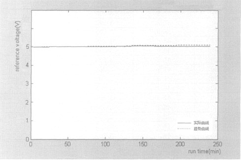

6.3.1 系统稳定性测试
本实验的目的是测试系统各项电压参数以及控制器内部温度在振动的条件下随着 系统运行时间的变化。
在外界环境温度为 30℃左右的情况下,传感器扫描高度固定在 40cm,系统连续运 行 24 个小时,观察系统的控制器内部温度、基准电压值以及传感器电源电压值的变化
情况。测试结果数据如表 6.1 所示。
表 6.1实验测试数据
时间(min)
基准电压值(V)
控制器温度(℃)
传感器输出电压值(V)
0
4.899
34.9
2.490
10
4.993
35.1
2.493
20
4.993
35.3
2.500
30
4.994
36.4
2.490
40
4.996
37.1
2.501
60
4.996
37.9
2.503
80
4.995
38.7.
2.490
100
4.997
40.8
2.504
120
4.997
41.5
2.501
140
4.999
41.8
2.505
160
5.001
42.4
2.492
200
5.000
43.5
2.490
240
4.999
43.9
2.506
300
5.003
44.2
2.500
1440(24 小时)
5.001
45.6
2.507

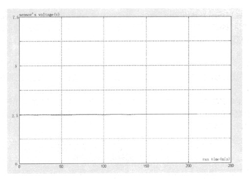

系统运行时间与各个参数之间的关系曲线如图 6.2 所示
图 6.2.1时间—基准电压变化曲线
图 6.2.2时间—控制器内部温度变化曲线
图 6.2.3时间—传感器电压输出曲线

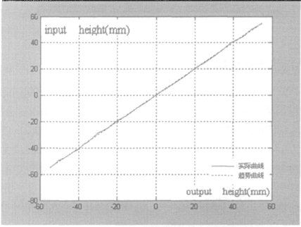

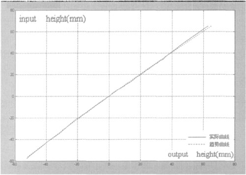

6.3.2 系统抗干扰性能测试
本实验的目的是通过加载外部干扰,比较系统在有滤波措施和无滤波措施的情况下 输入和输出的线性关系,测试系统的抗干扰性能。将两个高度尺固定在振动频率为 10Hz 垂直振幅为 1mm 的振动台上,拉紧的钢丝绳两端固定在高度尺的滑块上,传感器触臂
搭在钢丝绳上。通过调节高度尺的滑块来模拟路面的高度变化,比较系统在未加软硬件
滤波和加了软硬件滤波的情况下,以及系统在无干扰的情况下,实际高度变化(输入)和 控制器显示高度变化(输出)之间的线性度。试验得出三条曲线如图 6.3 所示:
图 6.3.1无外加干扰条件下系统输入输出关系曲线
图 6.3.2无抗干扰措施下系统的输入输出曲线
图 6.3.3有抗干扰措施下系统的输入输出曲线
通过试验得出系统在无外界干扰和有抗干扰措施以及在无抗干扰措施的情况下下 系统的输入输出线性曲线(如图 6.3 所示),根据这三条曲线就可以对系统在有效控制区 内进行线性度分析。
根据传感器本身的特性,在不加外部干扰的情况下,其线性度几乎接近理性状态值。 系统在加载了外部干扰后,其值产生了明显的偏差(如图 6.3.2 所示),通过对系统在有 抗干扰措施和无抗干扰措施两种情况下,系统的输入输出关系曲线可以看到,信号经过 了软硬件结合的滤波后,基本上消除了干扰信号对传感器的影响。
