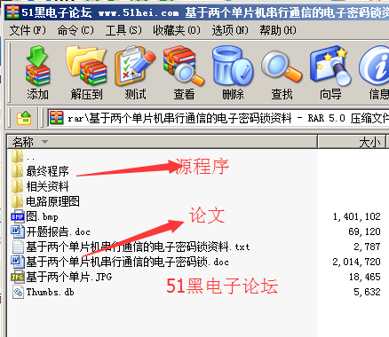

所有资料51hei提供下载:
基于两个单片机串行通信的电子密码锁资料.rar (4.41 MB, 下载次数: 33)

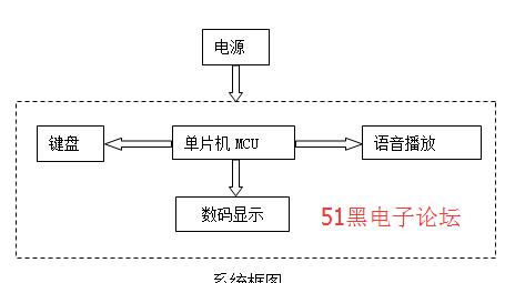

电子密码锁的内、外部分的连接通信正可应用单片机之间的串口通信实现。外部单片机可负责外部键盘号码的采集和显示,而内部单片机主要负责密码的设置、显示、判断发送来的外部键盘输入码是否是密码和实现语音播放功能的实现。其系统框图如下:
    系统工作过程如下:
    加电后,显示“000000”。
    在外部键盘输入密码,数码管显示相应数字。
    输入过程中,如果不小心出现输入错误,可按“取消”键清除屏幕,取消此次输入,
此时显示“000000”。再次输入需要输入所有6位密码。
    在内部数码管显示外部键盘输入密码,并与预设密码比较,发出密码正确与否的提示音,密码正确的话,放光二极管点亮,表明密码锁打开。
    管理员可以使用内部键盘察看当前密码、修改密码、同时使用内部键盘也可以打开电子密码锁。也会有相应提示音提示操作。
在内、外单片机部分分别由键盘、数码显示电路。外部用4×3键盘组成0~9数字键以及“确认”、“取消”功能键。用6为7段数码管组成显示电路提示信息,方便用户可以看到显示自己输入的数字。在内部用4×4键盘组成0~9数字键以及“确认”、“取消”、“显示密码”、“设置密码”功能键。用6为7段数码管组成显示键盘密码或内部当前密码。内部单片机控制语音芯片发出相应提示音,此外要想实现此功能,要先用单片机控制好语音芯片将准备好的提示音录入语音芯片中。
