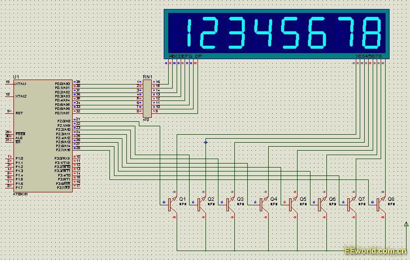

1. 用数码管的静态显示,让8个数码管间隔1秒依次循环显示1、2、3、4、5、6、7、8
#include<reg52.h>
#define uint unsigned int
#define uchar unsigned char
sbit duan=P2^6;
sbit wei=P2^7;
uchar num;
uchar code table[]=
{0x3f,0x06,0x5b,0x4f,
0x66,0x6d,0x7d,0x07,
0x7f,0x6f,0x77,0x7c,
0x39,0x5e,0x79,0x71};
void delay(uint);
void main()
              for(num=1;num<7;num++)
                     if(num==1)
                            wei=1;
                            P0=0xfe;
                            wei=0;
                            duan=1;
                            P0=table[num];
                            delay(1000);
                            duan=0;
                     else if(num==2)
                            wei=1;
                            P0=0xfd;
                            wei=0;
                            duan=1;
                            P0=table[num];
                            delay(1000);
                            duan=0;
                     else if(num==3)
                            wei=1;
                            P0=0xfb;
                            wei=0;
                            duan=1;
                            P0=table[num];
                            delay(1000);
                            duan=0;
                     else if(num==4)
                            wei=1;
                            P0=0xf7;
                            wei=0;
                            duan=1;
                            P0=table[num];
                            delay(1000);
                            duan=0;
                     else if(num==5)
                            wei=1;
                            P0=0xef;
                            wei=0;
                            duan=1;
                            P0=table[num];
                            delay(1000);
                            duan=0;
                     else if(num==6)
                            wei=1;
                            P0=0xdf;
                            wei=0;
                            duan=1;
                            P0=table[num];
                            delay(1000);
                            duan=0;
void delay(uint z)
       uint x,y;
       for(x=z;x>0;x--)
              for(y=110;y>0;y--);

楼主的可以,我也来一个简单的代码
实现现象:下载程序后数码管依次显示0 123456789
注意事项:如果不想让点阵模块显示,可以将74HC595模块上的JP595短接片拔掉。
