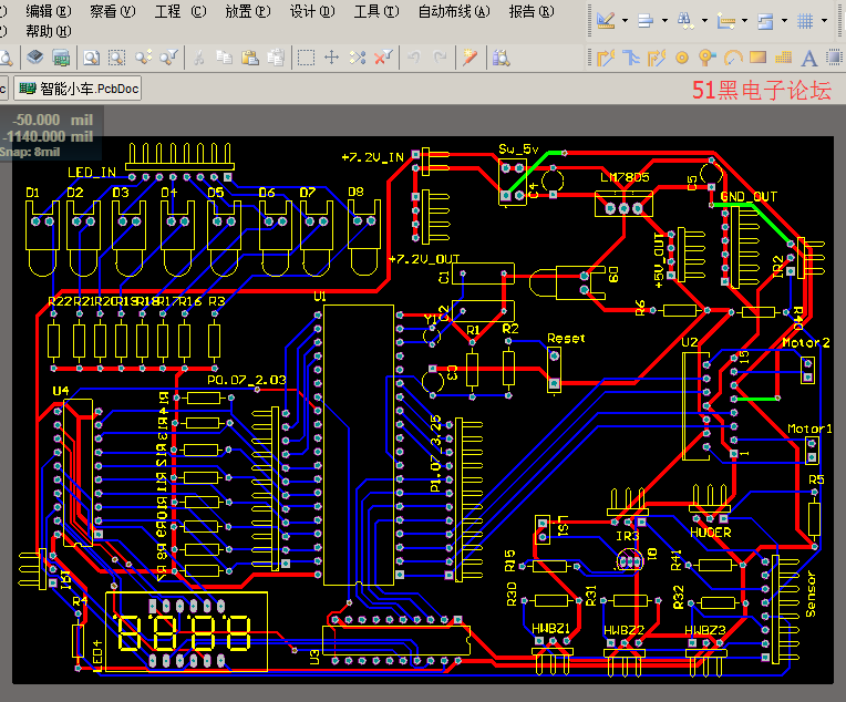

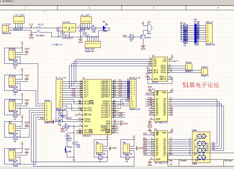

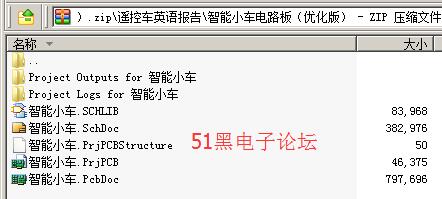

Altium Designer画的智能车电路原理图和PCB图如下:(51hei附件中可下载工程文件)

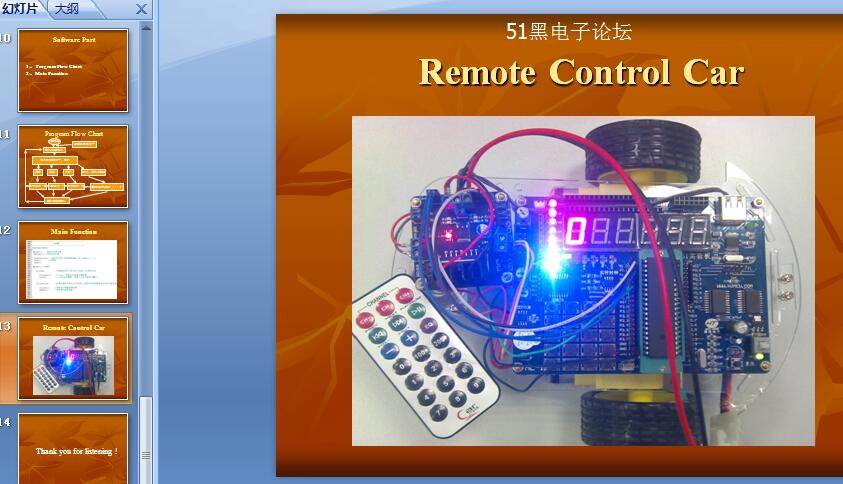

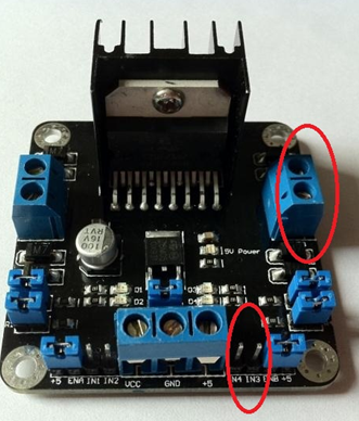

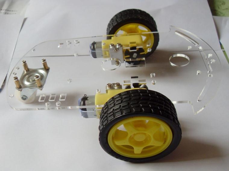

实物图:
小车的英文ppt文档:

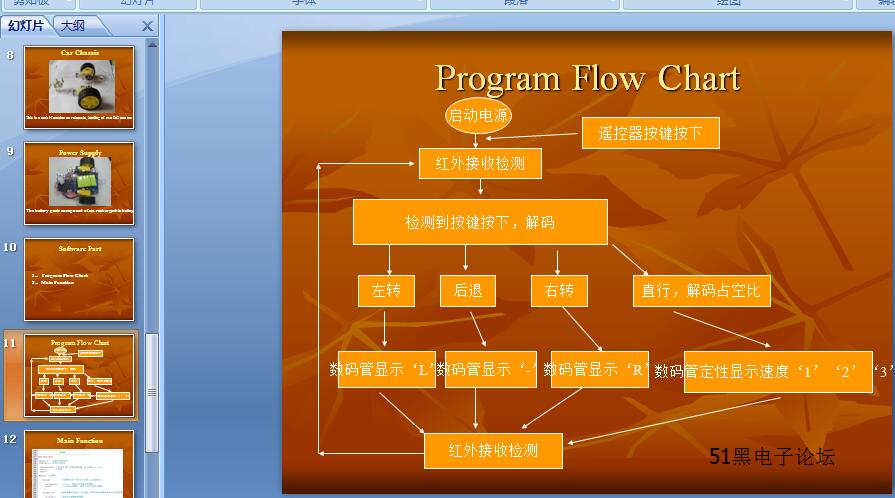

The Design of Infrared  Remote Control Car

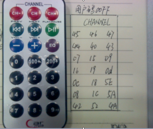

  1. /*小车用遥控器控制程序
  2. L298N的IN1234对应单片机的P1.0123
  3. 直行P1=0xfa
  4. 左转0xf9(小车两轮胎正反转 调向)或0xf8(往哪面转 哪面的的轮胎不转)
  5. 右转0xf6或0xf2
  6. 后退0xf5
  7. 停车oxff
  8. */
