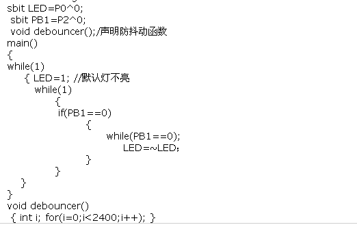

菜鸟请假单片机高手~下面程序如何修改,键按住不放状态不变~
ID:27394 发表于 2011-4-8 12:58 | 只看该作者 回帖奖励 |倒序浏览 |阅读模式
 /*****原本p0.0不亮,按一下PB1亮,在安不亮,如此循环**************/
#include<reg52.h>
sbit LED=P0^0;
sbit PB1=P2^0;
void debouncer();    //声明防抖动函数
main()
    LED=1;    //默认灯不亮
            if(PB1==0)
                      debouncer();
                      while(PB1!=1)
                       LED=0;
                      LED=1;
                LED=~LED;
        else
          break;
void debouncer()
    int i;
    for(i=0;i<2400;i++);
ID:29018 发表于 2011-4-9 01:18 | 只看该作者
#include sbit LED=P0^0; sbit PB1=P2^0; void debouncer(); //声明防抖动函数 main() { while(1) { LED=1; //默认灯不亮 while(1) { if(PB1==0) { while(PB1==0); LED=~LED; } } } } void debouncer() { int i; for(i=0;i<2400;i++); }
ID:29018 发表于 2011-4-9 01:21 | 只看该作者
#include sbit LED=P0^0; sbit PB1=P2^0; void debouncer();/声明防抖动函数 main() { while(1) { LED=1; //默认灯不亮 while(1) { if(PB1==0) { while(PB1==0); LED=~LED; } } } } void debouncer() { int i; for(i=0;i<2400;i++); }

ID:29018 发表于 2011-4-9 01:24 | 只看该作者
上边代码有点乱 给你截图了
