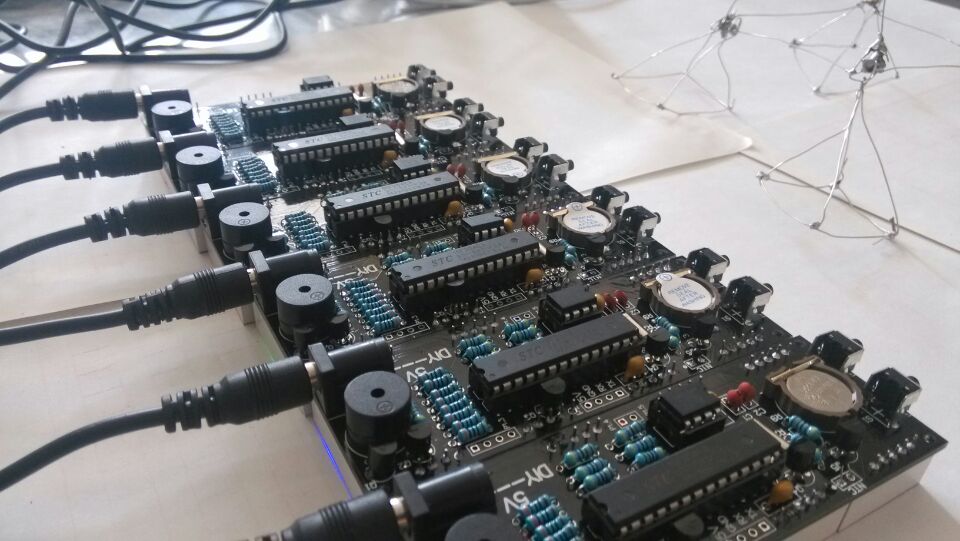

今天发现了一个CaKen-51-1寸数码管时钟。现在分享给大家,先上几张图。附件里有两套程序和原理图
LED时钟使用说明
1、安装完成后,给电路进行复位一下时钟才能正常工作,方法如下:(首次通电未复位前,显示的是随机数)
(1)通电,先按住加按键不放,同时再按住OK按键,松开。这时显示11:59,表示复位成功。5秒后显示12:00。
2、显示温度:按一下OK按键,此时显示温度,精度为0.1。如想退出可按加按键退出到时钟界面;
3、调时:在温度界面下,再按一下ok键,(小时数码管在闪烁),按加键修改;
4、调分:再按一下ok键,(分钟数码管在闪烁),按加键修改;
5、调闹钟时:再按一下功能键(时数码管闪烁),按加键修改闹钟时;
6、调闹钟分:再按一下功能键(分数码管闪烁),按加键修改闹钟分;
设定闹钟是否开:再按一下功能键(时、分、两点数码管显示不动),按加按键,第四数码管右下角的指示点亮(闹钟开),指示点灭(闹钟关)。
7、设定整点报时间:再按一下OK键(时数码管闪烁),按加按键修改整点报时开始时间(如调到7,就是早上7点开始有整点报时);再按一下OK键(分数码管闪烁),按加按键修改整点报时结束时间(如调到23,就是早上8点到晚上22点有整点报时)按OK键退出。设定完成。
