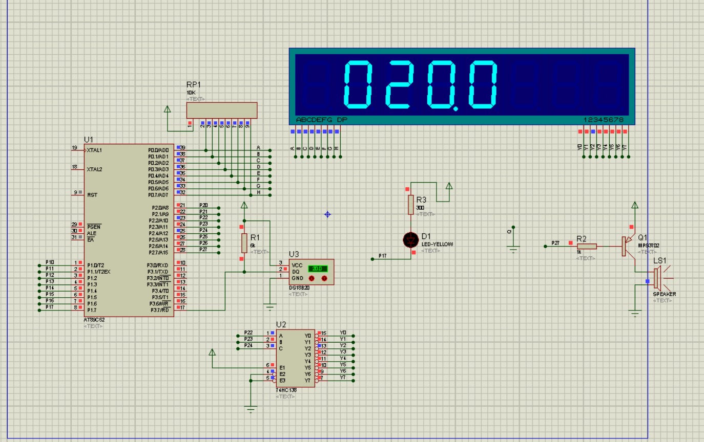

我先来说问题:现在设计一个温度报警器,我现在温度显示和调整温度方面已经设计的没有问题了,就是声光报警的问题
比如要求温度超过20度,灯闪烁,声音也断续发声,但是我这部分程序就是写不对,用中断写,结果试的时候发现完全没用,求帮助,这是怎么回事呢?
如何改正呢,谢谢各位!!

我把你的程序修改了一下。 取消了中断。 把温度判断程序直接放在主程序循环里。 仿真测试下来没问题。
另外 我发现你仿真里的单片机设定的晶振是6MHZ的  如果你实际用的晶振是11.0592或12MHZ的  DS18B20的温度传感器的传输延时要相应改一下
否则会读不出DS18B20的温度值。 这个你在仿真时就可以看出来。

     if(DisplayData[2]==0x5b)
       //你这种写法这里只能判断20度到29度  30度到39 需要写成 if(DisplayData[2]==0x5b || DisplayData[2]==0x4f)  依次类推
       //最好改成判断未转码的数值。也就是TEMP值。 视你具体要求判断的温度范围。

您好,程序我看了,我一开始确实也没有用中断,就是在主函数里和你写的一样
但是目前来看你改的程序,发生报警的时候灯光和声音闪烁太快了啊,需要亮一下闪一下,0.5s这样间断的呀,但是你现在的这个实在是太快了,我一开始也是这样的问题,后来我就加delay函数,你看我是这么加的
          BEEP=~BEEP;
          LED=~LED ;
                  delay(5000);,在这里加了一个delay函数,但是不行啊,这样的话运行仿真的时候,屏幕就一直闪,数字也显示的不对了,这是怎么回事,怎么改才能达到目的呢?

你用数码管做动态显示  本身靠的是人眼的视觉暂留现象。单片机不停的处理动态显示 再处理其它任务时 必会影响动态显示的时间  导致数码管闪烁时间延迟。 你把其它程序放中断里 运行时间长的话 一样会影响主程序的动态显示时间。 如果你非要用数码管显示的话  可以用最小系统,C51的话用Small RTOS  。也可以用74H595驱动数码管就不是动态扫描了。 不影响主程序做其它事。 也可以用1602等液晶做显示都不会影响主程序做其它事。
如果你软件不想改变  那么你只有把闪烁的LED和蜂鸣器做成独立的硬件组件。 也就是一个LED组件通电就会每隔1秒闪一次,同时蜂鸣器用有源蜂鸣器,通电就响。断电就停的那种。
