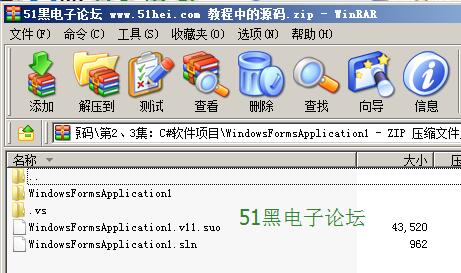

其实当我们第一次点击开始计时时候能够正常运行,第二次就不能了,因为问题出在了button_1Click()这个函数中
当设置位8s钟时候从进度条中间开始计数以及当设置时间是2s钟时候是负数是因为第二次点击button(开始计时)时候“count还是上次的数值”,所以说在第二次、第三次、第四次…….计数开始时候count必须是“0”,因为此时点击计数时候还没有计数是计数的开始所以,需在button_1Click()函数钟加入count初始化(即count=0)。
四、添加初始化语句
最后:感谢杜洋老师和杜洋工作室录制了大量的课程对我们学习单片机的朋友来说少走了很多的弯路
全部资料51hei下载地址:
