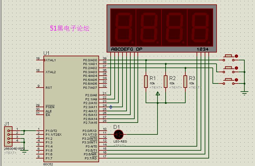

用电涡流传感器+51单片机来实现的金属检测原件清单:
同厚金属板材质分辨的proteus仿真原理图如下(proteus仿真工程文件可到本帖附件中下载)

ID:551454 发表于 2019-5-30 21:07 | 只看该作者
这个用的全部电路图在哪里
ID:551454 发表于 2019-5-30 21:08 | 只看该作者
求大神解答一下啊
