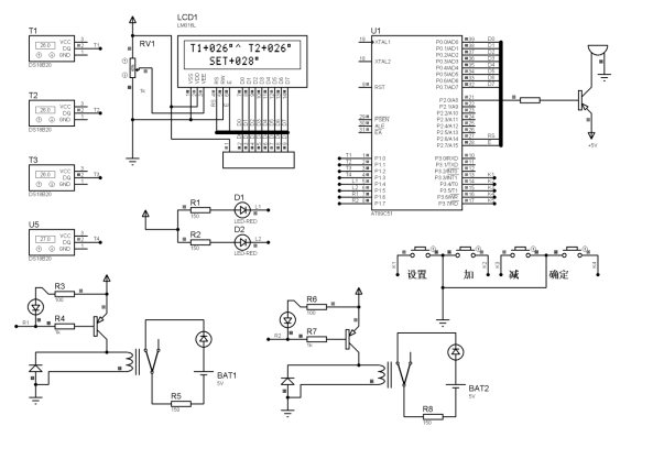

STC89C52单片机承担了本电热地暖控制系统的数据处理及控制核心的角色。整个系统控制的目标便是控制地板的温度。系统电路框图如图3-1所示。整个系统包含四大模块,分别为单片机控制模块、温度测量模块、显示模块和模块。
系统中由两路温度采集模块实时检测两个加热回路的温度,可以由按键改变加热温度的期望值,由LCD模块进行当前温度和设定温度的输出显示。当温度低于期望值时电磁继电器闭合由加热电缆进行加热,温度达到期望值则停止加热。当温度超过警报值时报警部分中的二极管亮起,同时激活蜂鸣器进行警示,提示故障的排查,越过上限的报警时继电器便会切断加热电缆电路以保证安全。

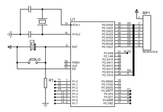

3.2系统主要电路3.2.1单片机控制电路
STC89C52作为本系统的控制和数据处理中心,图3-2表示的是单片机的最小系统单元。
STC89C52的具体性能与参数:作为8位8051微处理器的后续升级衍生产品,它的封装工艺为PDIP方式,使用了CMOS的集成电路工艺,外部引脚与ATC89C52完全相同,具有4组共32个通用I/O端口,RAM集成在芯片内部,具有512字节的容量,给予应用程序的空间有8k字节,定时器/计数器一共有三个,均为16位,它的编程代码完美兼容于传统的8051{15}。
图3-2 单片机最小系统单元
   单片机控制部分在整个电路中扮演着重要的角色,而单片机最小系统单元包含了单片机控制部分正常运作所必须的基本要素。时钟电路通过晶体振荡器振荡为单片机产生时钟,选用频率为12Mhz的晶体振荡器,这个时候单片机的运行速度即12Mhz/s,这时机器周期为1微秒,计算起来更加便捷并且此时的系统工作稳定。复位电路由电容电阻和一个开关构成,能够在系统上电时给予RST引脚一定时间的高电平,进而将单片机自动复位,预先烧录好的程序将从头开始执行,也可以通过闭合开关使程序复位重新载入运行。P0.0~P0.7接口在本系统中作为I/O接口与LCD显示屏相连接,因此必须加入上拉电阻。表3-1列举了本设计中单片机接口对应的连接和分配。

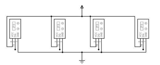

3.2.2 地板温度采集电路
地板温度采集电路如图3-3所示。本次设计采用双回路加热电缆加热,因此使用四路温度传感器置于每个回路的对称最远端进行温度测量,之后取平均值作为当前加热回路的温度值,提高了测温的可靠性与精确度。系统中将温度传感器安装于地板下方测量温度,填埋在混凝土下方的发热电缆温度在50°C~60°C之间,热量传至上方地板时维持在21°C~28°C之间。根据应用场合,估计所测温度的范围为0°C~30°C,在此条件之上考虑到成本因素选用DS18B20作为温度采集元件。每只DS18B20单独占用一根I/O端口。

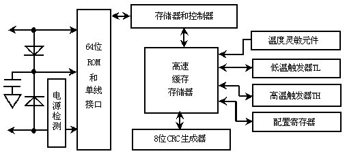

DS18B20温度传感器广泛应用于测温范围为-55°C~125°C的测量与控制系统中,通过编程可实现分辨率9~12位的高精度测温。它具有独特的单总线通信方式和小巧的体积使之可以应用于各种复杂的工作环境之中。该传感器对于供电的要求不高,在3.0V~5.5V的电压下均可正常工作,亦可采用在数据线直接取电的寄生电源方式工作。DS18B20内部由64位的光刻ROM 、温度传感器、非挥发的温度报警触发器TH、TL与配置寄存器构成。图3-4为DS18B20的内部结构组成示意图。表3-2为DS18B20的端口定义{16}。
图3-4 DS18B20的内部结构组成

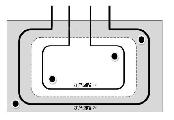

加热电缆与温度传感器的简单安装示意图如图3-4所示。其中两根黑色粗线分别代表两个加热回路,线缆的具体铺设应依据现场决定,这里仅作简单示意。白色和灰色区域为两个加热区域的范围表示,黑色圆形代表温度传感器ds18b20的安装位置。合理地布置加热区域和温度传感器便可以得到良好的加热控制与热量分布。如果将两个加热回路单独使用,本系统也可以应用于两个房间的独立加热。
图3-5 加热电缆与温度传感器安装示意图

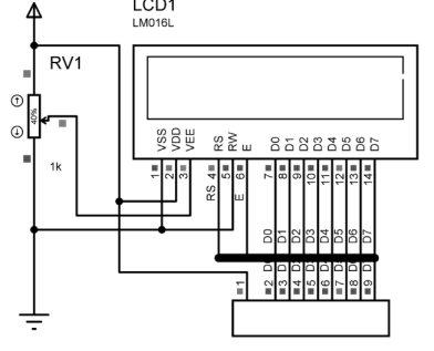

在本次设计中LCD1602的电路连接如图3-7所示。显示元件的通讯接口与单片机的P0相连接。而P0口作为输入输出接口使用时,内部为漏极开路型,所以要连接一个上拉电阻来得到高电平。外接的滑动变阻器可以改变电压使液晶的对比度变化。在本次设计中液晶上方第一行分别显示两个加热回路的实时温度值,第二行显示加热温度的期望值。
图3-7 LCD1602电路连接示意图

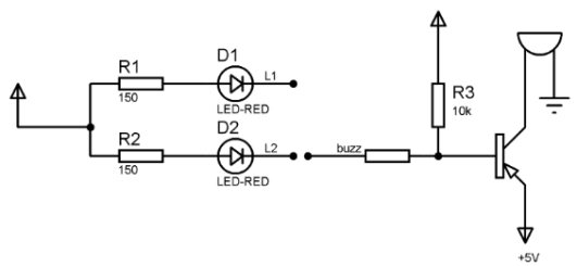

3.2.4 温度越限/故障报警电路
本系统中增加了声光报警电路。在系统使用过程中,当发热电缆或者其他元件故障时有可能引起两种情况。一是电缆的加热不受控制,加热的温度不断升高,这种情况下将有可能使用户感到不适甚至引发火灾事故;二是加热电缆自身发生断路或者老化,整个系统无法加热或者加热的效果达不到预期,这就会直接影响到加热的最终效果。于是我设置了能够辨别两个加热回路的故障LED显示,在发生故障时蜂鸣器也会同时响起,提醒用户及时排查故障,使系统处于一个良好的工作状态。
当温度传感器测得一个加热回路的温度低于预设值5度时可以认为加热电缆老化需要更换,此时对应的报警LED亮起同时蜂鸣器发出声音提示用户进行检查;当测得加热回路的温度高于预设值5度时,对应的报警LED亮起,蜂鸣器发出声音,同时单片机控制的继电器会自动断开对应的加热回路以防止事故的发生。
蜂鸣器控制方便,集成度高,应用于我们生活中的方方面面。我们常用的电脑、打印机、定时器中都能找到它的身影。为了防止两颗报警LED烧毁所以分别串联了两只150欧姆的电阻减小通过的电流。单片机I/O口的驱动能力难以满足蜂鸣器的工作要求,因此在三极管的基极连接了一个上拉电阻来驱动蜂鸣器。温度越限/故障报警电路的连接如图3-8所示,当温度超过设定的报警范围时,单片机的引脚发出低电平使PNP三极管导通,蜂鸣器响起报警。

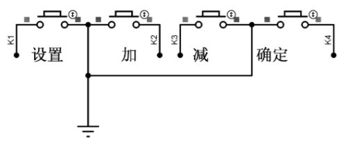

3.2.5 设置按键电路
本系统中温度期望值的设定功能由外设的四个按键达成,如图3-9所示。四个按键分别与单片机的P3.3~P3.6相连。按下设置键可以进入地板温度的设置界面,按下温度加/减按键可以修改地板加热温度的期望值,按下确定键可以保存修改的设置或退出设置界面。实现了用户自己根据需求进行温度更改,人机交互的功能。

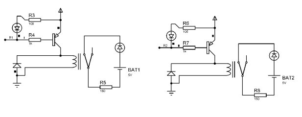

3.2.6 地板加热电路
在整个设计中地板加热电路承担了发热源的角色。如图3-10所示,地板加热电路由220V市电接口、大电流继电器、PNP型三极管、电阻、二极管发热电缆和发光二极管组成。考虑到整个加热电路的负载我选择使用CLD-D24型号的继电器。因为proteus仿真软件中没有发热电缆相对应的元件,并且为了更直观的展示这里我用了发光二极管代替。对应的220V市电用电池组代替展示。发光二极管用来检测驱动电路中的电流,有电流通过时LED发光,没有电流通过时LED不发光。于是地板加热中的发热电缆就被LED发光二极管所代替。当系统中温度采集电路监测到的地板温度低于预先设置好的温度下限值3°C时,单片机对应引脚发出低电平使PNP三极管导通发光,继电器CLD-D24的磁感应线圈充磁,产生磁力,磁力吸引触点与闭路触点接触,发热电缆开始加热。当实时采集到的地板温度达到或者高于预先设置好的温度时,单片机不输出信号,PNP三极管不导通。LED发光二极管不发光,继电器CLD-D24磁感应线圈中没有磁力产生,触点在开关上的应力的作用下恢复到断路的位置,发热电缆停止对地板的加热。安装在PNP三极管基极端的发光二极管就起到了系统加热指示灯的作用。当加热电缆进行加热时加热指示灯亮;当加热电缆停止加热时加热指示灯不亮,可以让人们更为直观地得知系统的运行情况。在这里发光二极管连接在PNP三极管和5V供电端之间,并串联了限流电阻,通过的电流较小在三极管的承受范围之内,而且相对于继电器三极管的价格便宜,并且该三极管是继电器控制电路中必不可少的,使用三极管来控制指示发光二极管起到了一石二鸟的效果。控制发热电缆是否进行加热的电流很大,超出了三极管能够承受的范围,所以需要采用继电器作为开关,能够承受较高的电流。
图3-10 地板加热电路

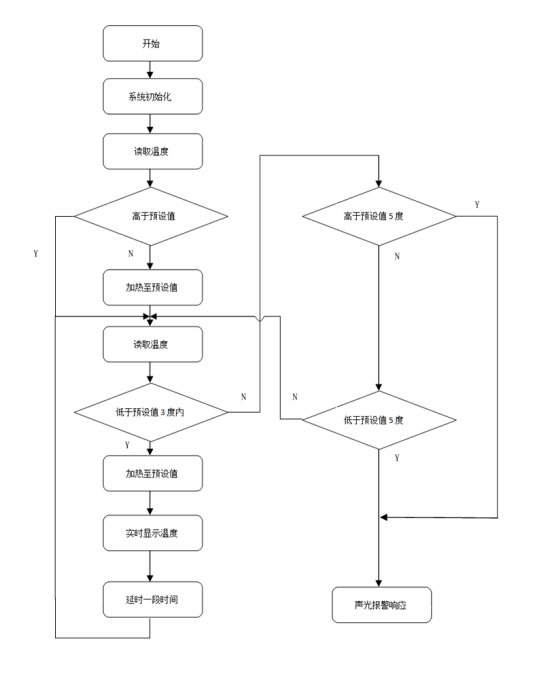

第4章 系统软件设计4.1 系统主程序设计
本文中软件设计的主要内容由三个单元组成:地板温度采集模块、LCD1620液晶显示模块与数据处理模块组成。
主要的内容如下所示:系统接通电源后自动复位,进行初始化,程序从开头开始运行,在欢迎界面跳过后,系统会自动读取预先设置好的温度值T0,读取四路温度传感器测得的温度之后自动求均值计算出每一个加热回路的温度值T1、T2。首先进入系统的预加热阶段,将T1、T2与预设温度值与T0进行比较,当某回路测得温度值低于预设值T0时,闭合继电器对该回路进行加热,直到温度达到预设值后停止加热进入下一个工作模式(预加热阶段因为刚刚通电外界温度可能低于最低的报警温度,因此设定了预加热阶段,在此阶段系统不会报警)。系统的第二个阶段是恒温控制阶段。在这个阶段内首先读取采集的地板温度,当温度低于设定值3度时闭合继电器对相应的回路进行加热,直到达到预设值即停止加热。当采集到的温度高于或低于预设值超出5度时系统自动点亮对应回路的报警LED,同时接通蜂鸣器电路进行声音报警。
    系统的主程序流程图如图4-1所示。

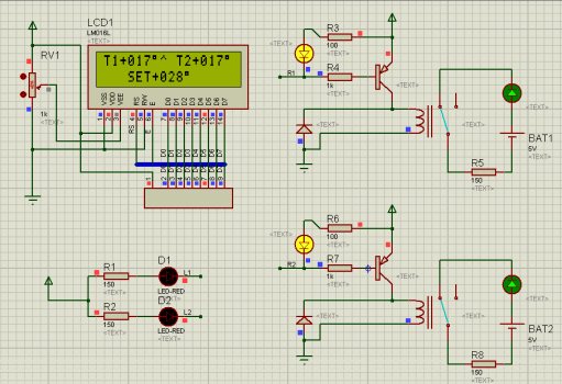

5.3 测试结果

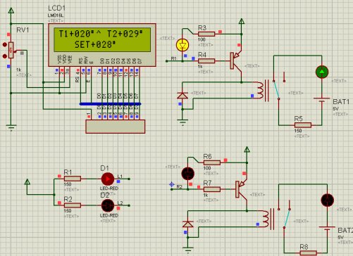

本设计的目标主要是要实现双路平均温度的测量与显示、双路加热回路的温度自动控制、温度越限故障报警的功能。经测试编写的系统程序成功通过Keil uVision4软件的编译。
系统开机后自动进入预热模式。观察LCD显示器可以发现T1、T2和T0均正常显示。手动操作温度传感器模拟南方地区在冬季的室内温度情况,此时T1=T2=17°C,低于恒温模式的最低报警温度值,可以看到系统没有报警,继电器闭合加热电缆R1、R2自动开始预加热过程。在proteus中的仿真结果如图5-1所示。接下来模拟当地板温度已经达到设定值的情况,这种情况有可能发生在用户在使用一段时间系统后再次打开的情况。此时系统开机后自动跳过预热模式进入恒温加热模式,并且没有进行加热,测试成功。
图5-1 预加热过程

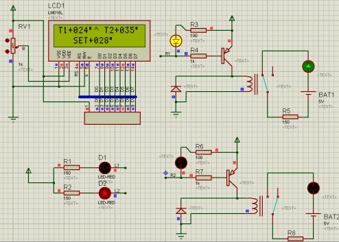

手动操作温度传感器使T1、T2达到设定值,系统进入恒温加热模式。此时首先将温度手动降低,使T1=20°C,模拟加热电缆故障不能正常加热的状态,可以看到故障指示灯LED1亮起,同时蜂鸣器发出报警,测试成功。如图5-2所示。
图5-2 恒温模式触发下限报警
在恒温加热模式下,手动调节温度,模拟系统或者电缆故障导致温度越过上限的情况。使T2=35°C,可以看到第二条加热回路在超过上限的同时被切断,故障指示灯LED2亮起,同时蜂鸣器发出报警,测试成功。如图5-3所示。
图5-3 恒温模式触发上限报警

附录附录一 :系统硬件仿真电路及原理图如下
附录二 :源程序如下
