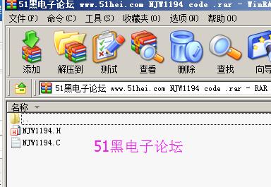

所有资料51hei提供下载:
NJW1194 code .rar (1.42 KB, 下载次数: 70)
ID:386811 发表于 2018-8-16 18:34 | 只看该作者
还有3个H头文件没上传呢。请上传一下,谢谢。
ID:48994 发表于 2021-10-15 15:26 | 只看该作者
程序不完整呢!
