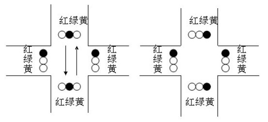

2.1 智能交通灯控制系统的通行方案设计
设在十字路口,分为东西向和南北向,在任一时刻只有一个方向通行,另一方向禁行,持续一定时间,经过短暂的过渡时间,将通行禁行方向对换。其具体状态如下图所示。说明:黑色表示亮,白色表示灭。交通状态从状态1开始变换,直至状态4然后循环至状态1,周而复始,即如图2.1所示:
图2.1 交通状态
通过具体的路口交通灯状态的演示分析我们可以把这四个状态归纳如下:
(1)南北绿灯亮,东西红灯亮。此状态下,南北允许通行,东西禁止通行。
(2)南北黄灯亮,东西保持红灯亮。此状态下除了已经正在通行中的其他所以车辆都需等待状态转换。
(3)东西绿灯亮,南北红灯亮。此状态下,东西允许通行,南北禁止通行。
(4)东西黄灯亮,南北保持红灯亮。此状态下除了已经正在通行中的其他所以车辆都需等待状态转换。

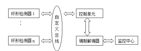

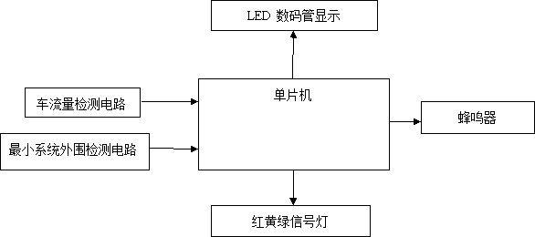

2.3 智能交通灯控制系统的基本构成及原理
单片机设计交通灯控制系统,可用单片机直接控制信号灯的状态变化,基本上可以指挥交通的具体通行,当然,接入LED数码管就可以显示倒计时以提醒行使者,更具人性化。本系统在此基础上,加入了车流量检测电路为单片机采集数据,单片机对此进行具体处理,及时调整控制指挥,为了超越视觉指挥的局限性,同时接上蜂鸣器,在听觉上加强了指挥提醒作用。
图2.2 系统的总体框图
本设计系统以单片机为控制核心,由车流量检测模块产生输入,信号灯状态模块,LED倒计时模块和蜂鸣器状态模块接受输出。系统的总体框图如图2.2所示。

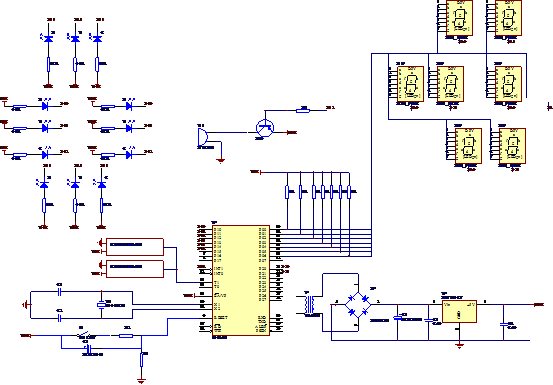

系统以单片机为核心,组成一个集车流量采集、处理、自动控制为一身的开环控制系统。 系统硬件电路由车流量检测电路、单片机、状态灯、LED显示、蜂鸣器组成。其具体的硬件电路总图如图所示。
P0接上拉电阻与P2控制LED数码管,P1用于控制红绿黄发光二极管, INT1口接蜂鸣器,XTAL1和XTAL2接入晶振时钟电路,RESET引脚接上复位电路,T1口接车流量传感器。
图3.2 总体设计电路图

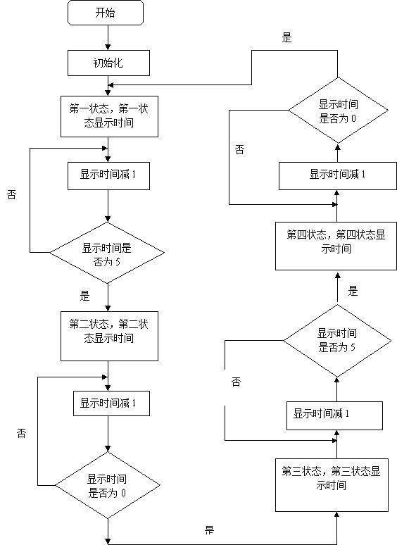

4.1 主程序设计
将整个流程分为四个状态如下:
(2)南北黄灯闪烁5s,东西保持红灯亮。此状态下除了已经正在通行中的其他所以车辆都需等待状态转换。
(4)东西黄灯闪烁5s,南北保持红灯亮。此状态下除了已经正在通行中的其他所以车辆都需等待状态转换。
主程序采用查询方式定时,获取交通灯的各种状态。主程序流程图如图4.1所示。

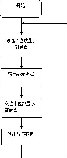

4.3 显示程序设计
交通灯的时间显示主要是通过数码管,本设计采用动态显示数码管。其流程图如图4.3所示。
图4.3 显示程序流程图

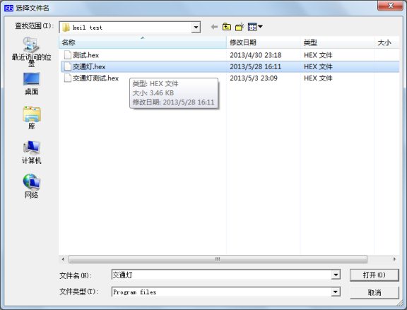

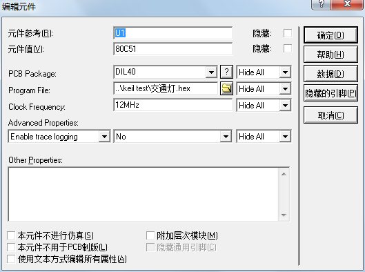

PROTEUS嵌入式系统仿真软件在设计时就已经注意到和单片机各种编译程序的整合了,如它可以和Keil,Wave6000等编译模拟软件结合使用。因为Keil使用方便,具有强大的软件仿真和硬件仿真功能。把Proteus和Keil结合起来调试硬件就方便了好多,我采用的就是“Proteus+Keil”的仿真方法,具体步骤如下:
首先运行PROTEUS VSM的ISIS,画好原理图后,用鼠标左键双击单片机出现如图5.1所示定义代码生成工具对话框。
图5.1 定义代码生成工具对话框
用Keil软件写好程序,并编译生成相应的HEX文件。电路图绘制完成后,再添加AT89S52的应用程序。鼠标移至AT89S51上,双击鼠标左键,打开如图5.2所示的对话框。在Program File栏添加编译好的十六进制格式的程序文件AA.hex(可以接受3种格式的文件),再给AT89S52输入晶振频率。此处默认为12MHZ,单击OK按钮完成程序添加工作,下面就可以进行系统仿真了。单击主界面下方的按钮开始系统仿真。PROTEUS VSM所进行的是一种交互式仿真,在仿真进行中可以对各控制按钮、开关等进行操作,系统对输入的响应会被真实的反映出来。在这个例子里,开始仿真后,开关按钮通过鼠标单击来改变状态,改变的状态会在LED和数码管显示出来。
图5.2 创建源代码对话框

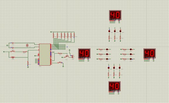

5.2.3 仿真结果与分析

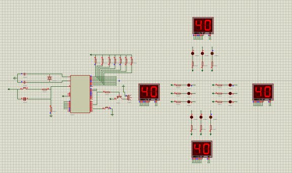

设南北向为a路口,东西向车为b路口。
(1)当交通灯开始工作后,执行初始状态。系统自动进入状态1:南北向绿灯,东西向红灯,倒计时40秒。倒计时到5s时,南北向黄灯开始闪烁5s,东西向保持红灯。然后,东西向绿灯亮,南北向红灯亮,倒计时40秒。倒计时到5s时,东西向黄灯开始闪烁5s,南北向保持红灯。仿真结果如图5.3所示。
图5.3 默认状态仿真图
(2)当手动按下开关,使a路口车流量与b路口流量相当时,既0.5<a/b<=1.2时。系统将红绿灯时间调整为40s、40s。南北向绿灯,东西向红灯,倒计时40秒。倒计时到5s时,南北向黄灯开始闪烁5s,东西向保持红灯。然后,东西向绿灯亮,南北向红灯亮,倒计时40秒。倒计时到5s时,东西向黄灯开始闪烁5s,南北向保持红灯。仿真结果如图5.4所示。
图5.4  a/b=1时仿真图

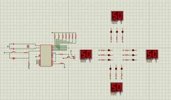

(3)当手动按下开关,使a路口车流量大于b路口流量,即比例为1.2-1.6时。系统将红绿灯时间调整为50s、30s。南北向绿灯,东西向红灯,倒计时50秒。倒计时到5s时,南北向黄灯开始闪烁5s,东西向保持红灯。然后,东西向绿灯亮,南北向红灯亮,倒计时30秒。倒计时到5s时,东西向黄灯开始闪烁5s,南北向保持红灯。仿真结果如图5.5所示。
图5.5 比例为1.2-1.6时仿真图

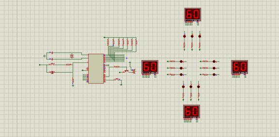

(4)当手动按下开关,比例为1.6以上时。系统将红绿灯时间调整为60、20s。南北向绿灯,东西向红灯,倒计时60秒。倒计时到5s时,南北向黄灯开始闪烁5s,东西向保持红灯。然后,东西向绿灯亮,南北向红灯亮,倒计时20秒。倒计时到5s时,东西向黄灯开始闪烁5s,南北向保持红灯。仿真结果如图5.6所示。
图5.6 比例大于1.6时的仿真图
