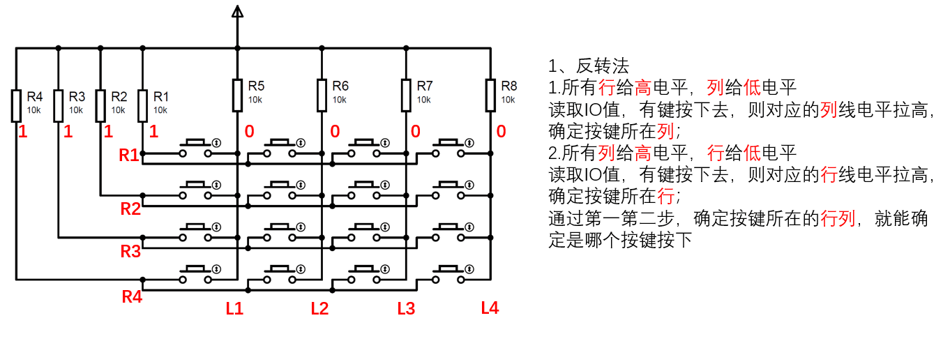

2.矩阵键盘扫描说明:

ID:264742 发表于 2019-3-8 17:54 | 只看该作者
你好  请问一下有矩阵和32连接的图吗
ID:264742 发表于 2019-3-8 18:57 | 只看该作者
我下载了你的程序  能不能分享一下键盘与32的连接图啊
ID:491761 发表于 2019-3-15 22:43 | 只看该作者
请问一下有矩阵和32连接的图吗

ID:662414 发表于 2019-12-25 19:16 | 只看该作者
作者,如果这个有连线图就好了
