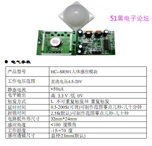

HC-SR501 是基于红外线技术的自动控制模块 , 采用德国原装进口LHI778 探头设计,灵敏度高,可靠性强,超低电压工作模式 , 广泛应用于各类自动感应电器设备 , 尤其是干电池供电的自动控制产品。

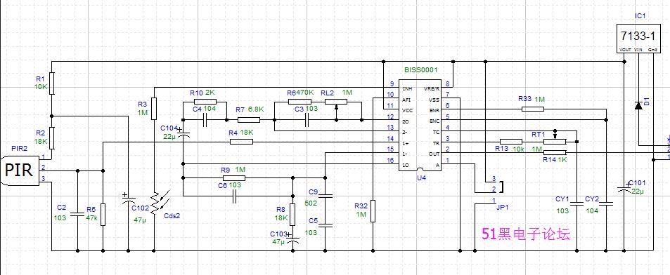

HC-SR501+人体红外感应模块电路原理图如下:

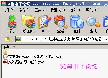

全部资料51hei下载地址:
【Realplay】HC-SR501 人体红外感应模块 热释电 红外传感器.rar (738.32 KB, 下载次数: 328)

请问这个电路图可以做仿真吗?
