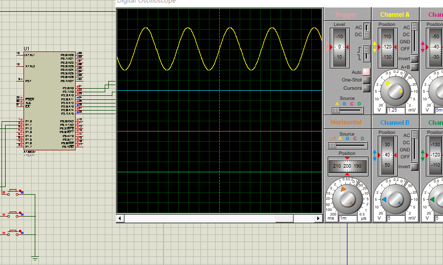

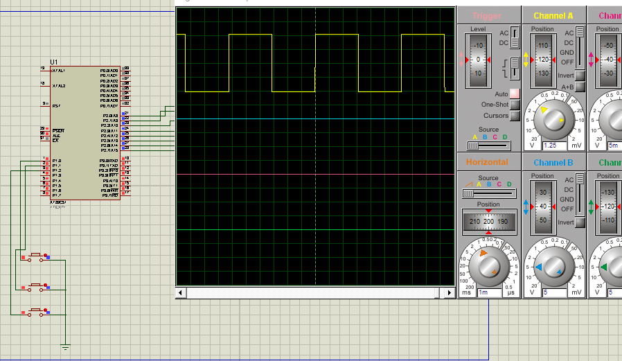

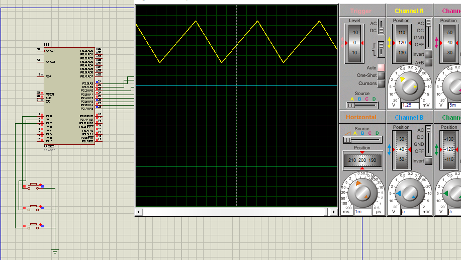

此设计是用单片机来产生正玄波,三角波,方波。第一个按钮为方波,第二个按钮为三角波,第三个按钮为正玄波,里面附有proteus仿真图,以及代码,可用proteus直接打开,含有.hex文件
单片机仿真原理图如下(proteus仿真工程文件可到本帖附件中下载)

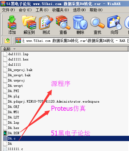

全部资料51hei下载地址:
数据采集DA转化.rar (74.77 KB, 下载次数: 128)
