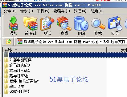

AVR128单片机最小系统串口,外部中断,跑马灯,uCOS-II移植例程源码分享
128例程资料
