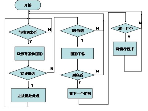

2  设计思路
              图形的上下移动: 根据点阵理论可通过图形数据的左右移动和地址变化来实现。
              图形的变化: 可通过地址变化来得到。即把需要变化的数据送到一固定地址,通过地址变化再送回显示的地址里面。
图形的碰边处理: 可通过各个边上的数据判断是否到边来实现。
与原有图形相遇: 可通过与原有图形数据进行比较处理来实现。:
图形的旋转:   在固定地址里面实现旋转比较容易,但是在行进中的图形旋转就比较费脑筋,我是用一个地址计数下移的次数,再用一个地址计数左移右移的次数。再根据这些次数确定图形的地址,再把这些地址送到图形变化的一个固定的地址中,变化后再送回到显示的地址中去显示。
图形的碰边处理:  如果不对图形进行边框处理,图形就会一直移动,看不到我们想要的效果。我是用把边框数据与图形数据进行位运算。再判断这些数据就可以得到图形是否到边。

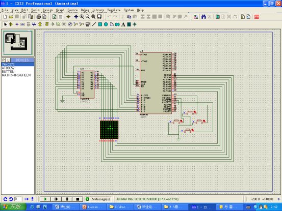

              2.1  74HC573驱动芯片电路
此芯片时个锁存器,也可以做驱动芯片驱动LED点阵屏幕,这里面的电源和地系统附加了 但是实际中的加上去,不然芯片不能工作。
2.2   8*8LED点阵的接口电路

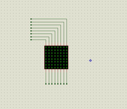

上面的是仿真的图 上端接数据 下端开片选  但是实际中引脚很不规则,所有的花时间去测
用一节干电池,或者用指针万用表打到电阻10K档。

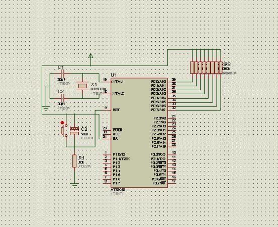

2.3  单片机最小系统电路
2.4   整体电路图以及仿真效果
但是里面的电源、地、晶振、复位、EA等 在仿真中系统自动加的 要是在实际生活中的加进去。
4  系统调试
              3.1 硬件调试
                            第一 检查单片机的最小系统是否正常,包括检查晶振、单片机2端电压、复位电路已经EA
                            第二 看驱动芯片是否工作正常、接法是否正确,再检查LED点阵是否接的正确,可以用一节干电池测,也可以用指针万用表打到电阻10K档位测。
              3.2 软件调试
   流程图

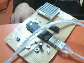

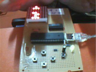

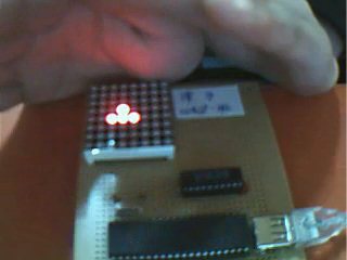

5  作品展示

                                          我在前面的一些处理还是比较顺利,比如说按键的处理、下移、左右移、旋转、消行、碰边等问题,2天的时间就弄好了。最浪费我时间的是与下面的图形相遇的处理。开始判倒是能够判断,但只能在一个固定的区域里停止下移。后来经过老师指导要我把显示图形的三个地址作为一个整体判断,也弄了好久,还是有些地方不能判断出来,思考好久之后我才想到用这个方法判断出来。还有旋转,开始总想不到算法,最后老师指导我用位地址操作
先把图形放旋转区旋转 在放到操作地址区,记下左右上下移动次数确实帮了我不少的忙
碰边处理用异或处理。触底时把每一行数据放个定义的地址区域,最后与#0FFH判断做很妙。
              还有就是硬件处理的比较麻烦,开始不太清楚点阵的引脚排布,这里弄了好久,后来驱动那里也出现了好多问题,开始我用74HS373来驱动,没注意引脚排列,最后用了74HC573
他们功能一样,但是74HC573输入输出接在一边便于排线。
              开始没有规划好地址的用途。到最后出现了地址不够用的现象,所以良好的编程习惯很重要。  通过这个项目,真的时对自己思维的一次很大的挑战,程序1200多行,AT89S51装不下,改用AT89S52做。 通过这次项目我找到点成就感,也希望自己以后能经常有这种成就感,在电子领域站一席之地。
