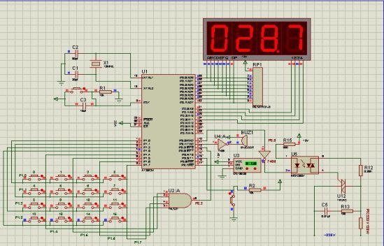

总体电路原理图设计好后,在KEIL3里用C语言编出相应的程序,程序调试在没有问题后,接着就对程序进行仿真,总体思路是:由局部到整体。首先进行键盘设定温度值并用数码管显示的仿真,再进行DS18B20采集温度并用数码管显示的仿真,这两个关键部分完成后,就进行总体程序的仿真。
5.1.1 键盘设定温度仿真
将4×4键盘的扫描程序编好后,在PROTEUS里进行仿真,发现当我按下某个按键时,数码管的百位,十位,各位显示的都是那个键的值,比如我按下3的时候,这三个位的数码管都是3,思考了许久,我初步判断原因可能是是按键按下后,因为键盘一直处于按下的状态,而按键扫描程序扫描按键的速度非常快,以至于我按下一次,键盘扫描了好些次,如此想后,我就设定一个标志位,按键按下置1,键抬起置0,但效果依旧不佳;最后,我在扫描每行键的最后都加上一个判断按键是否释放的程序,如释放,再读取键值,如此之后,就能正确输入按键的值,比如,我要输入123,就只需要依次按下1、2、3。
如图5-1所示,键盘设定初值32℃并用数码管显示
图5-1 键盘设定温度32℃仿真
5.1.2 温度采集仿真
根据DS18B20的时序图编好程序并在KEIL3里检查好语法没有错误后,链接到PROTEUS里进行仿真。开始在PROTEUS里设定改变温度的步长为1℃,在软件里也就相应的将采集到的温度设置为整数,上下限与这个整数相差为一度。这样会使误差加大,之后将仿真的步长改为0.1℃,程序也做出相应的的修改,使实际温度保留一位小数。仿真能够获取实际温度,这个实际温度可从DS18B20的仿真模型中设置。如图5-2所示,PROTEUS仿真温度采集,获取当前的环境温度为28.7℃。
图5-2 温度采集仿真
5.1.3 整体仿真
因为实际温度保留一位小数,在仿真的时候,就出现了一个错误,比如,我设定的温度为28摄氏度时,在正确的情况下,蜂鸣器会在实际温度小于27℃和大于29℃报警,但是仿真出来的结果是小于27℃时,蜂鸣器报警,但是当温度大于29℃时蜂鸣器并未报警,直至实际大于30℃时蜂鸣器才会报警。仔细检查程序后,我发现在读温度子程序模块中,我读取的是实际温度的10倍并取整,然后在我将其与实际值比较之前,又让其除以10,所得值赋给一个整形数,这样就出现了这样种情况,比如,我最初测得的实际值是27.8℃,10倍变为278℃,这是为了方便显示,为了判断是否报警,我要将其与设定值比较,又设定值是个整形数,因此,将此数缩小10倍,赋给一个整形数后实际温度就变为27℃。如此实际温度就当于自减了1℃,故要到实际值为30℃时才能报警。实际温度比设定小1℃能报警,又是因为,只有实际值比设定值小1℃才会报警,实际温度等于设定的下限并不会报警,因此,(27.0-27.9)℃赋值给整形数始终是27℃,只有当实际温度小于27℃时,实际值才会小于下限(设定值28-1),蜂鸣器才会警报。找出问题的所在后,我将设定值扩大10倍,再与实际值的10倍比较,这样就很好的解决了这个问题。仿真总体完毕。

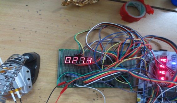

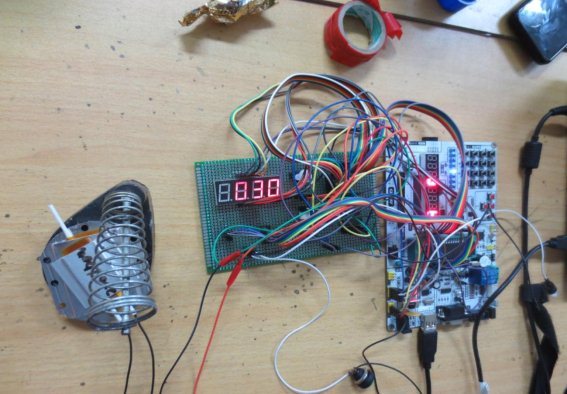

仿真结果符合预期后,我就着手实物的制作,将所用到的元件焊接在电路板后,就开始测试系统性能。第一次因为焊接技术不过关,数码管显示时好时坏,为了求得个良好的结果,我又重新将元件焊接在另一块板子上,积累了上次焊接的经验后,第二次的焊接效果比之前好了很多,数码管显示正常。由于是动态显示,数码管的亮度不是很高。
加热装置我选择的是PTC加热器,其功率为120W,很小,只能在比较小的空间内才能进行温度控制。在实际的试验中,DS18B20在以此加热器为圆心,以半径20CM为圆,高度不超过15CM圆柱范围内,控制效果良好,误差较小。以下简述实际试验的一些情况。
首先,给单片机上电后,设定温度为29℃,这个值就是我的期望值了,与此同时,软件中相应的把系统能容忍的温度上下限分别定为30℃和28℃,按下温度的切换键,显示当前温度为27.6℃,低于温控系统要求的下限,产生报警。因为实际温度小于设定温度,PTC加热,一小段时间后,警报解除,说明温度已进入温度控制系统的上下限之间,又过了一段时间(时间长短由DS18B20离PTC加热器的距离而变,但当系统稳定后,时间的差异性变小),实际温度达到29℃,PTC关断,其余温使温度继续上升,但没有触发警报,一段时间后,温度又降到29度,比29℃稍低一点,PTC就会加热,因为PTC的加热很快,冷却较慢,实际温度在PTC关断后,下降超过设定值的幅度很小,即使再小,PTC也会进行加热,如此循环,经过多次长时间的试验,实际温度28.8℃<T<29.8℃,误差为1℃左右,又由于DS18B20的误差为±0.5℃,累计的最大误差为2℃,这个误差在本系统中是可以容忍的。故本次毕业设计总体来说是成功的。
图5-3,为本次毕业设计的实物显示设定温度
图5-3 系统运行显示设定温度
图5-4 系统运行显示实际温度

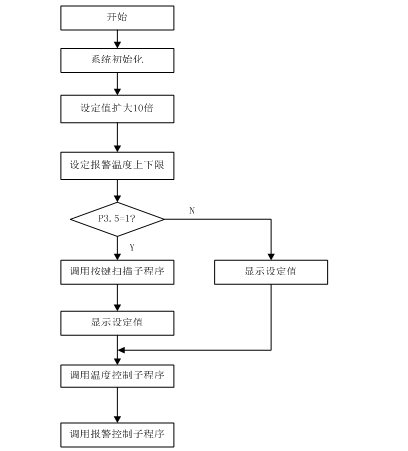

主程序的主要设计思想是围绕题目基本要求而展开的,系统按键设定温度产生外部中断0,转入中断服务程序,在中断服务程序中获取设定的温度值,之后在主程序进行数据存储、调用数码管显示、报警控制、温度控制等子程序模块。所以主程序主要是对系统的初始化和调用各子程序模块。
4.1.1主程序流程图
图4-1为主程序流程图

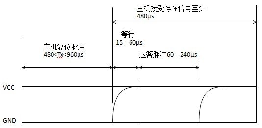

4.2.2.1 初始化时序
DS18B20的所有通信都是由复位脉冲组成的初始化序列开始。该初始化序列由主机发出,后跟由DS18B20发出的存在脉冲(presence pulse)。图4-2阐述了这一点,当发出应答复位脉冲的存在脉冲后,DS18B20通知主机它在总线上并且准备好操作了。在初始化步骤中,总线上的主机通过拉低单总线至少480μs来产生复位脉冲。然后总线主机释放总线并进入接收模式。当总线释放后,5kΩ的上拉电阻把单总线上的低电平拉回高电平。当DS18B20检测到上升沿后等待15到60μs,然后以拉低总线60-240μS的方式发出存在脉冲,主机将总线拉低最短480μS,之后释放总线。由于5kΩ上拉电阻的作用,总线恢复到高电平。至此,初始化和存在时序完毕。

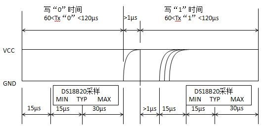

4.2.2.2写时序
如图4-3所示,所有的写时隙必须至少有60μs的持续时间。相邻两个写时隙必须要有最少1μs的恢复时间。所有的写时隙(写0和写1)都由拉低总线产生。为产生写1时隙,在拉低总线后主机必须在15μs内释放总线(拉低的电平要持续至少1us)。由于上拉电阻的作用,总线电平恢复为高电平,直到完成写时隙。为产生写0时隙,在拉低总线后主机持续拉低总线即可,直到写时隙完成后释放总线(持续时间60-120μs)。写时隙产生后,DS18B20会在产生后的15到60μs的时间内采样总线,以此来确定写0还是写1。

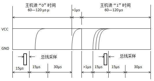

4.2.2.3读时序
如图4-4所示,DS18B20只有在主机发出读时隙时才能发送数据到主机。因此,主机必须在BE(读存储器) 命令,B4(读电源)命令后立即产生读时隙以使DS18B20提供相应的数据。另外,在44(温度转换)命令,B8(recall)命令后也要产生读时隙。 所有的读时隙必须至少有60μs的持续时间。相邻两个读时隙必须要有最少1μs的恢复时间。所有的读时隙都由拉低总线,持续至少1μs后再释放总线(由于上拉电阻的作用,总线恢复为高电平)产生。DS18B20输出的数据在下降沿产生1后5μs内有效。因此,释放总线和主机采样总线等动作要在15μs内完成。
图4-2 DS18B20复位时序图
图4-3 DS18B20写时序图
图4-4 DS18B20读时序图

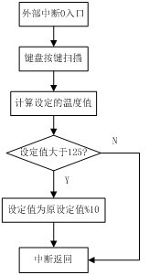

    系统中中断采用的是外部中断0,外部中断0的初始化子程序在主程序开始时即被调用,当键盘上有键按下时,即产生一个外部中断0,执行中断子程序,获取输入的设定值,之后中断回。
图4-6为中断服务子程序的流程图
图4-6 中断服务子程序流程图

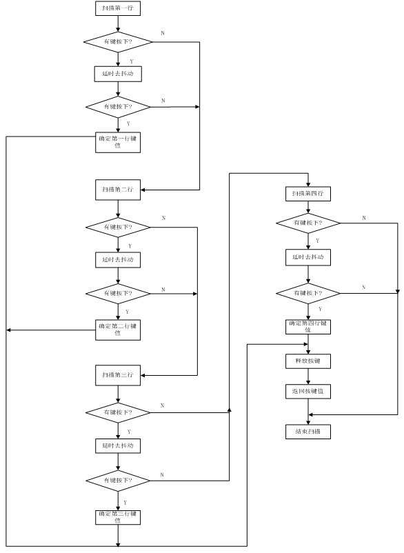

4.3.2 键盘扫描子程序
键盘的扫描是中断扫描,若有键按下,则从第一行开始扫描,直到确定按键的行与列,确定键值,并返回键值。
图4-7为键盘扫描子程序流程图
图4-7 键盘扫描子程序流程图

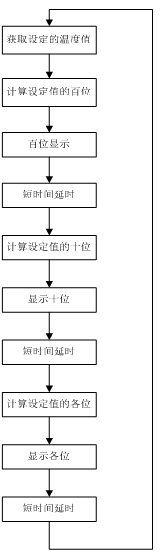

设定的数值范围为自然状态下室温-125℃且为整数,所以四位七段的数码管的左数第一位的位选信号始终被置零,P0口进行段选,P2口的低四位依次进行千、百、十、个位的数码管的位选。
图4-8为设定值显示子程序的流程图
图4-8 设定值显示子程序

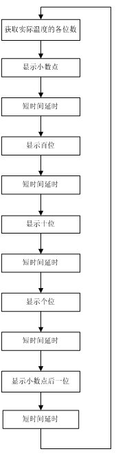

实际值是一个温室自然状态下的室温-125℃之间的数,其带有一位小数,四位八段的数码管从左至右依次是百位、十位、个位、十分位。数码管的段选口还是P0口,P2口的低四位依次是百位、十位、各位、十分位数码管的位选口线。
图4-9为实际值显示子程序的流程图。
图4-9 实际值显示子程序流程图

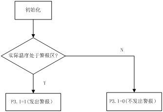

4.6报警模块程序设计
报警模块的工作很简单,就是判断实际温度超上限或低下限报警。
图4-11为报警控制子程序流程图
图4-11报警控制子程序流程图
