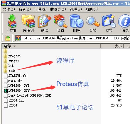

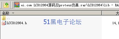

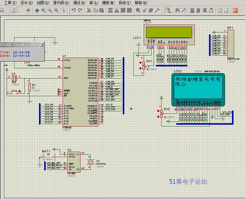

51单片机驱动的不带字库的lcd12864液晶屏显示及其proteus仿真图如下:
单片机驱动12864液晶的头文件LCD12864.H源程序如下(附件里面有调用方法 很简单):
