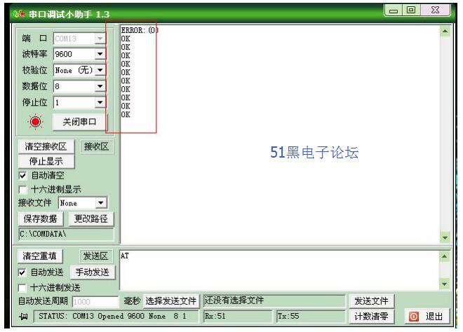

2:在模块上电的时候,把KEY 脚设置为低电平(或接GND),此时 LED 快闪(1S 两次),然后再把KEY 脚设置为高电平(或接VCC),模块也会进入AT 指令,但是 LED 依旧快闪,此时波特率为默认波特率 9600.
下边演示的是第二种进入AT模式的方法:
1、模块上电

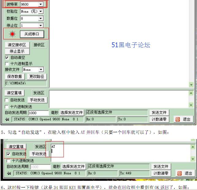

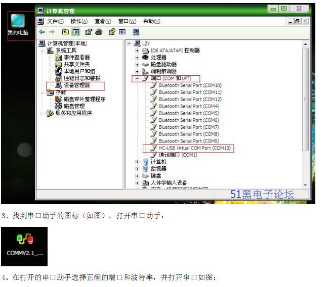

2、右击“我的电脑”,在“设备管理器中”中找到相应的“端口”,我演示用的端口是com13。如图:
注:发AT需回车换行。在指令后加\r\n(回车换行)或加enter键换行。
模块在通讯的状态时,可以通过34脚(key)置高电平切换到AT模式。
