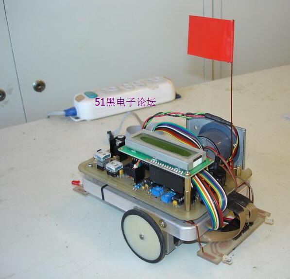

一个基于avr单片机的电动车跷跷板最完整资料分享是山西省冠军作品
全部资料51hei下载地址:

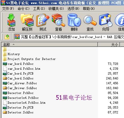

电动车车跷跷板(论文 原理图 PCB图 程序).rar (404.48 KB, 下载次数: 46)

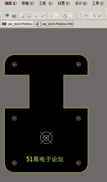

Altium Designer画的电动车跷跷板电路原理图和PCB图如下:(51hei附件中可下载工程文件)
