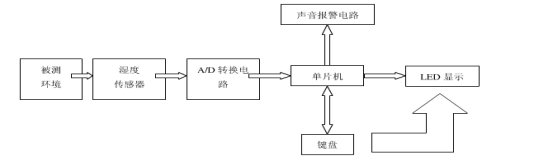

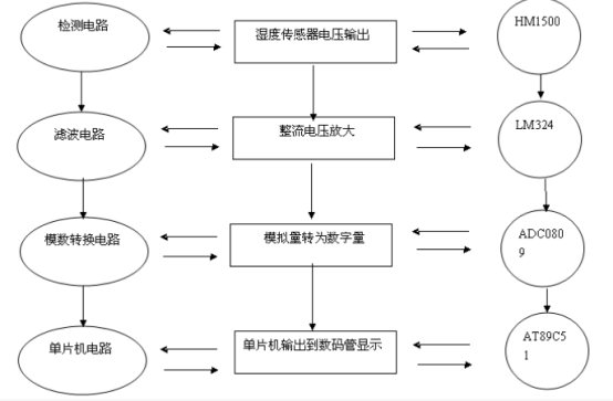

2.设计方案2.1任务分析
考虑到湿度检测是由传感器把非电量转化为电量,选用的HM1500传感器输出的是0-5V电压,且电压值稳定,受外部干扰小,因此可以直接把传感器输出电压值经过A/D转换器转换的数据送给单片机进行分析与处理,此外还要进行数码管显示,按键,报警电路等设计。
总体方案框图应该如图1所示
图1 总体方框图

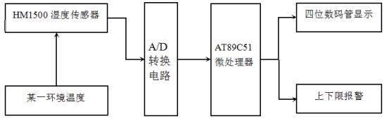

2.2 方案设计
该系统主要由AT89C52单片机系统,温湿度采样电路,数码管显示电路和报警电路三部分组成。系统示意图如图2所示
图2 系统示意图

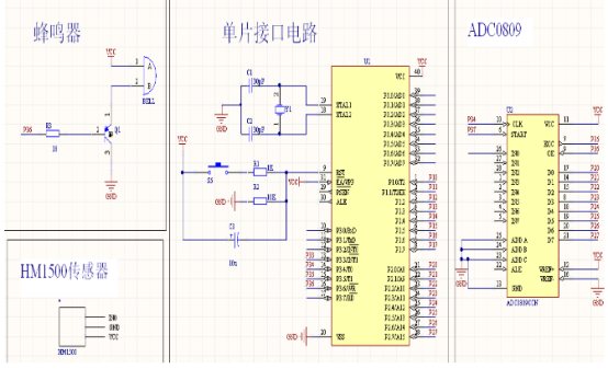

采用传统的传感器将湿度转换成模拟的电压信号,然后通过AD转换为数字量。HM1500湿度传感器是一种标准的模拟量湿度采集的传感器,其内部通过采集的电压信号放大为标准的输出电压,进入ADC0809芯片转换,通过模拟量转换为数字量以后,数字量输入单片机进入显示电路显示,期间可以按下按键定点显示此时刻湿度值,若此环境的湿度值低于或者超过设限范围并进入报警电路,蜂鸣器能响起。具体方案设计框图如图3所示
图3 具体方案设计框图
3.系统硬件设计

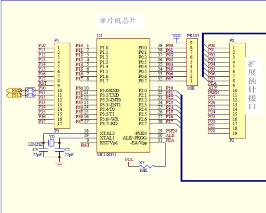

本设计的原理是一个基于单片机AT89C52与湿度传感器HM1500等技术相结合主体,利用模拟湿度传感器HM1500对某一环境的湿度进行检测,实现对此环境湿度的测控,并将它的输出由单片机的软件对其进行校正处理所得到的结果最终送给四位数码管显示,切带有湿度上下限的报警。系统原理图如下
图4 设计原理图

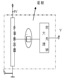

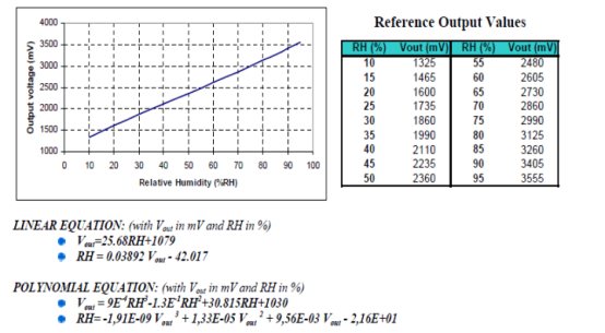

实验采用的是集成湿度传感器。传感器的敏感元件采用的属水分子亲和力型和高分子材料湿敏元件。它的原理是采用具有感湿功能的高分子聚合物涂敷在带有导电电极的陶瓷衬底上,导电机理为水分子的存在影响高分子膜内部导电离子的迁移率,形成阻抗随相对湿度变化成对数变化转换成相应的线性电压信号输出以制成湿度传感器模块形式。当传感器的工作电源为+5V±5%时,湿度传感器的输出电压为0.9V至2.7V,湿度为30%至90%RH。因为考虑到周围空气中的气体成分可能影响传感器测量的准确性,所以选择HM1500湿度传感器,其具有很高的灵敏度、良好的选择性、长期的使用寿命和可靠的稳定性。如下图5是HM1500结构和外形,图6是HM1500原理图,图7是HM1500传感器的电压量和百分值的关系以及算法。
          图5 HM1500结构和外形                图6 HM1500原理图
图7 HM1500传感器的电压量和百分值的关系以及算法
3.2显示电路和报警电路设计3.2.1显示电路

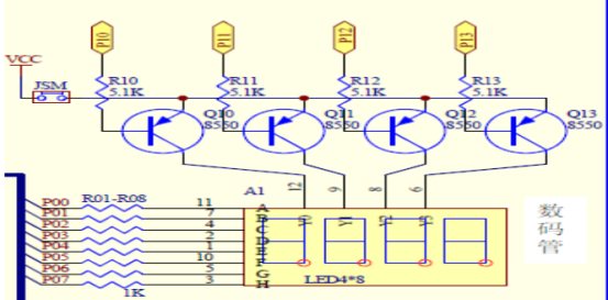

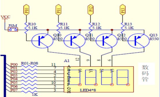

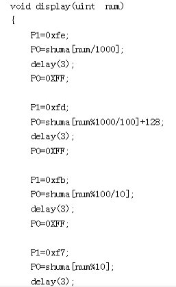

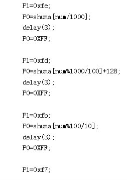

本设计使用并行输入硬件译码静态显示电路,静态显示电路中,各位可独立显示,只要在该位的段码线上保持段码电平,该位就能保持相应的显示字符。电路中采用了锁存译码器MC14495将P1口低4位输出的BCD码译成七段字型码,利用P1口高四位做为各锁存译码器的所存信号,实现稳定显示。LED使用的是共阴极7段数码管。原理图如下
图8 数码管显示原理图
3.2.2报警电路
原理如图9所示
图9 报警电路原理图

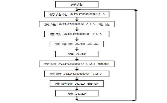

4.2 A/D转换程序设计
ADC0809模数转换流程图如下所示
图11 A/D转换流程图

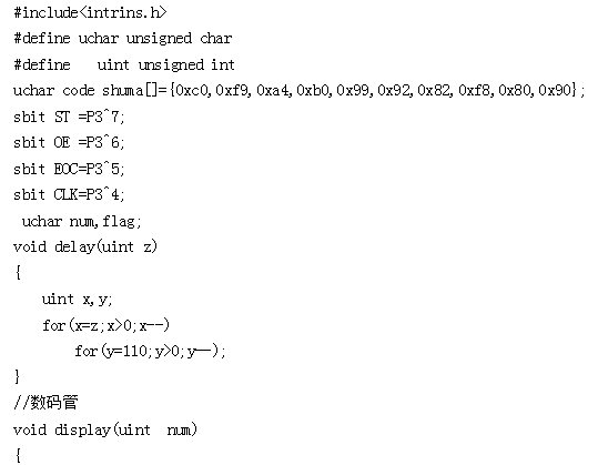

5.调试及性能分析5.1调试分析5.11软件调试

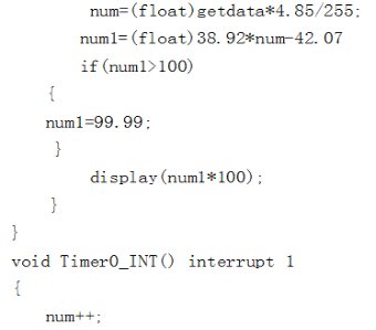

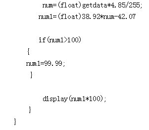

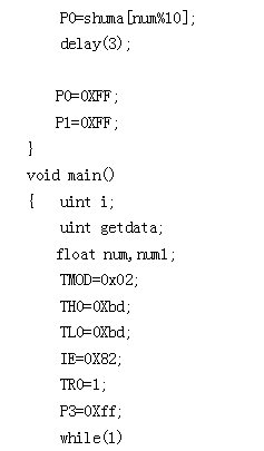

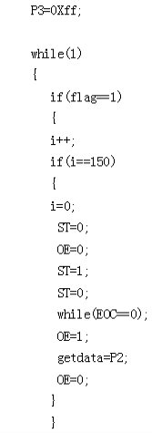

1、ADC0809需要外接时钟,时钟频率为500KHz,用89C51单片机定时器溢出中断产生500KHz的方波作为ADC0809的脉冲。

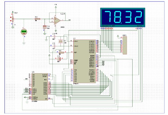

2、湿度检测器软件调试主要利用Proteus仿真,AD6电路板设计软件和Keil编程软件。首先在Keil编程环境下调试程序,编译无误后进行Proteus仿真,仿真通过之后,采用AD6进行电路板设计。
3、经最后的调试,软件部分成功完成,并且把一开始的显示做到了无阴影延时显示的效果。

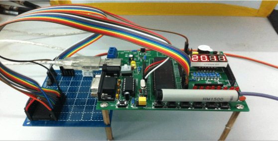

5.12硬件调试
继软件调试成功之后,本次课程设计的湿度检测器硬件电路主要是在AT89C52单片机系统开发板上进行设计,外加HM1500湿度传感器和数码管显示器。首先用万用板和杜邦线进行简单搭建电路,调试成功之后进行电路板设计。
5.13系统功能调试
在系统硬件和软件设计的基础上,通过对软硬件的结合调试,湿度检测器的设计方案得到了肯定,通过实物连接检测得知,能够检测到环境中的湿度,并且能够实时显示,且具有温湿度上下限报警功能。系统软硬件结合调试如下图
图 系统整体调试图
