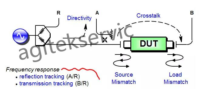

既然说校准,肯定是为了消除误差。那么网分的误差来自于哪些方面呢?
测量误差主要包括:随机误差系统误差漂移误差
系统误差则包括网络仪内部测试装置的系统响应和外部测试装置的系统响应。
漂移误差由于温度引起的。它可以通过其它校准来去除。一般在测试设备可使用温度范围的中值进行使用可以将该误差降到最低。
随机误差则包括测试装置的稳定性和仪器的稳定性。其主要组成为设备噪声,例如采样噪声,IF底噪等,切换重复性以及接口重复性。当使用网分时,由于随机性所以无法通过校准去除,可以通过提升信号源功率,降低IF带宽或者多次扫频求平均的方法来降低噪声误差。
所以校准主要弥补的是系统漂移误差
那误差是通过什么样的误差模型来补偿的呢,一般现在的精准网络分析仪基本都选用了十二项误差模型:
双端口网络中,前向六项误差和反向六项误差,加起来称十二项误差。

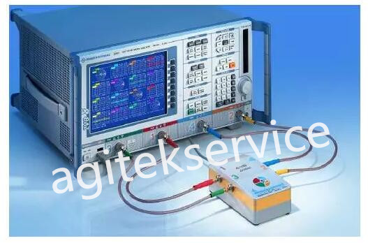

FindRF上篇基础篇所讲,网络分析仪校准中常用机械校准件。机械校准件校准的主要方法:

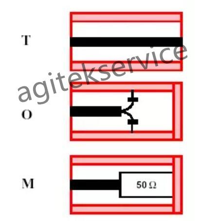

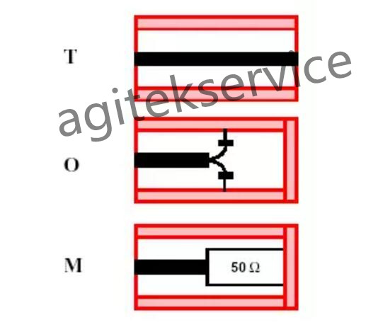

1. TOM (through/open/match)
这种方法适用于四通道仪器,采用7误差项的模型。3个校准件具有八个已知参数,用来估计7个误差项。那么多出的一个等式用于认证校准结果正确与否,称为内部认证,从而保证校准精度,避免校准误差,在生产应用中具有很高的可靠性。只需五个步骤,适用于同轴系统。

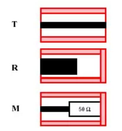

2. TRM(through/reflect/match)
R可以未知,但在两个测试端口需相等,适用于测试夹具的校准。7误差项模型,T具有4个已知参数,M具有两个,R对称提供一个,从而可以估计7个误差。如将端口空载,则只需3个步骤。
SHORT可以用来验证校准结果。

除了机械校准件,为了节省时间,下面的电子校准件(E-Cal)也很流行:
方便是方便了,但是银子也喜人的很,就看诸位君的预算了。

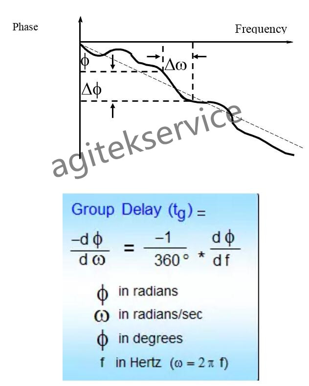

上期有童鞋问群时延,在这里给亲们解释一下:
网分可以测量的参数,除了大名鼎鼎的S11,S22,S12,S21以外,还有群时延。
什么叫群时延?英文大名是Group Delay。其表示相位的波动速度,怎么解释?
因此,描述相位变化随着频率变化的快慢程度的量称为群延迟。也就是说群延时的是代表了相位的失真,群延迟恒定时传输波形失真最小。所以线性传输网络,工作频带中的群延时应为常数。通俗的理解就是,群可以看成是由各种频率的波叠加构成的一个波包络,群延迟就是包络的延迟,当群延迟为一恒定值时,包络的形状就不会发生变化,无失真;反之,则各个频率的波延迟不同,组成的波包络形状发生变化,造成失真。所以如果群延时比较大,我们看信号就相当于过了一个哈哈镜,完全失真了。本文由安泰维修中心整理发布,欢迎来电或者留言探讨;
