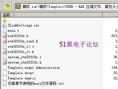

STM32电机调速PID参考源程序
STM32电机调速PID程序参考

所有资料51hei提供下载:
捕获.rar (289.75 KB, 下载次数: 729)
