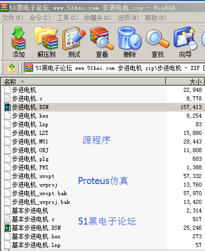

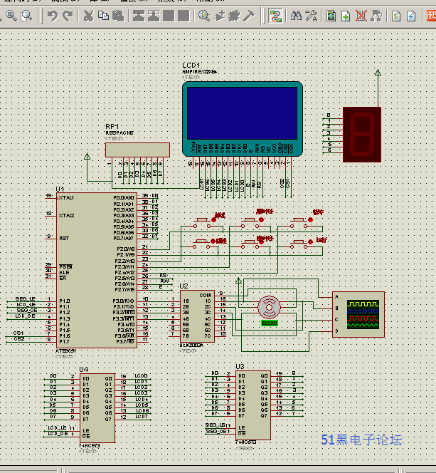

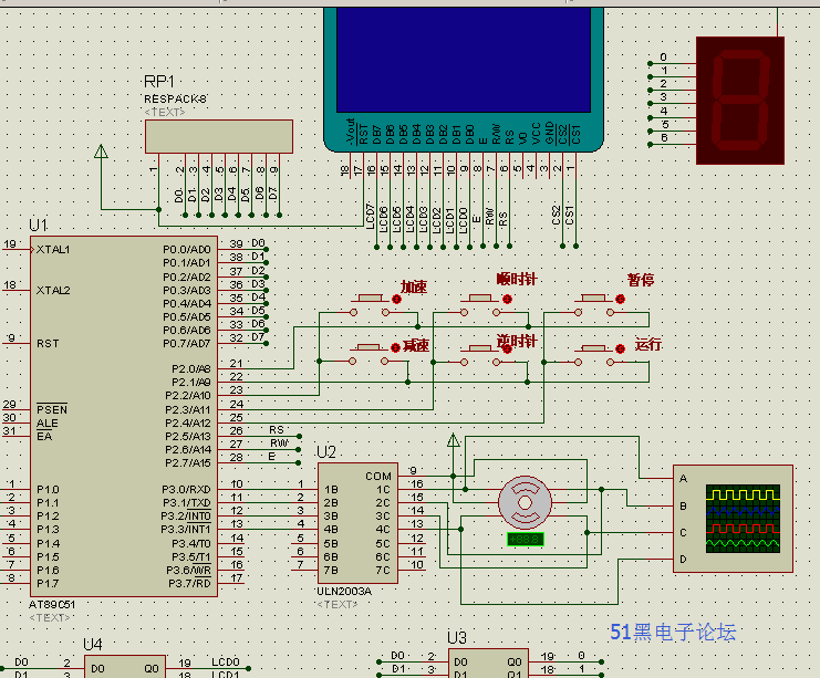

单片机步进电机程序4线5相源程序与仿真(加速 减速 顺时针 逆时针 暂停)按键控制
这里给大家分享一下常用的4线5相步进电机的单片机源程序和仿真,希望能对大家有所帮助
带6个按钮 加速 减速 顺时针 逆时针 暂停  运行功能
仿真原理图如下(proteus仿真工程文件可到本帖附件中下载)lcd12864液晶显示:
