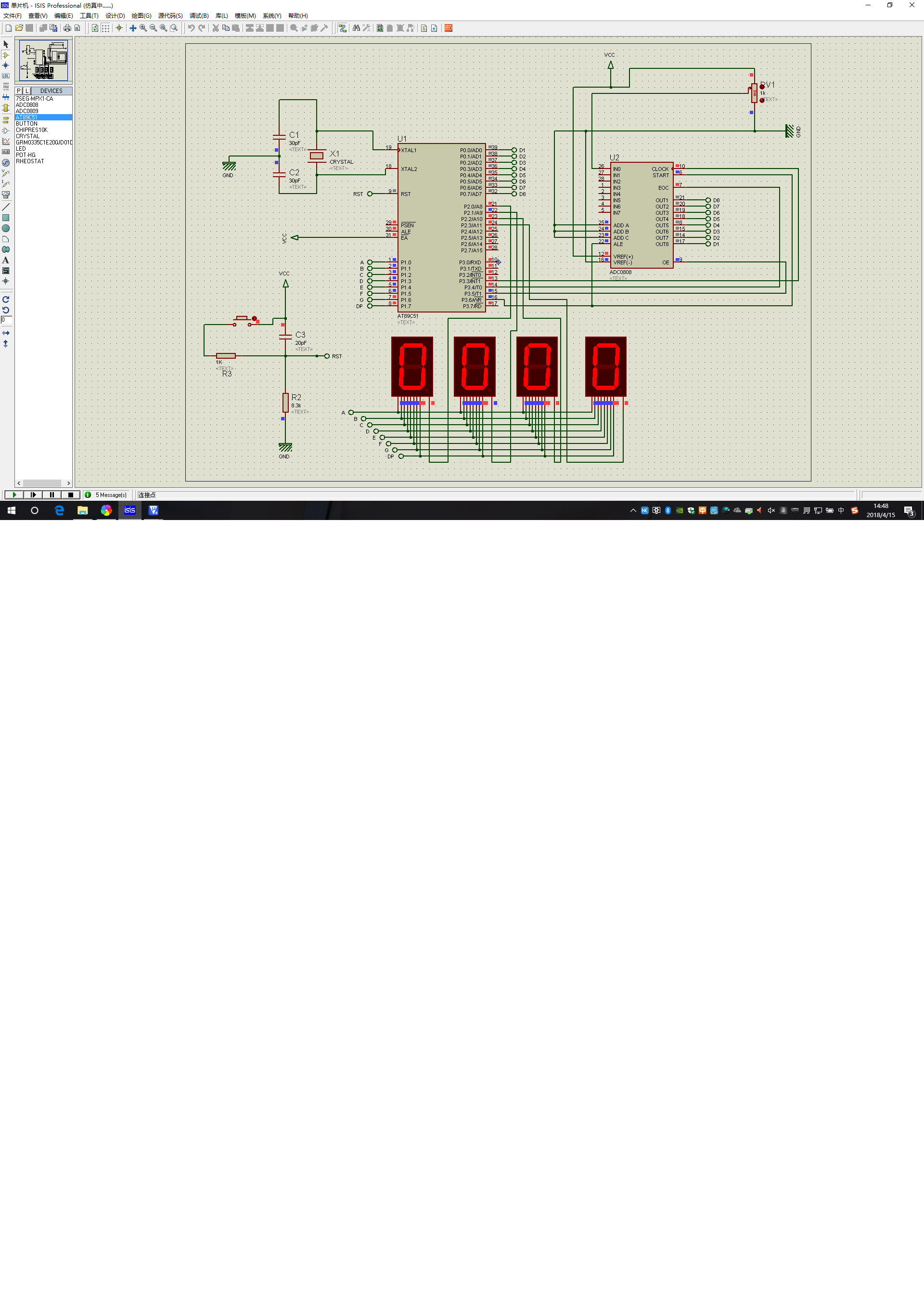

帮忙看一下这个电路有什么问题
数字电压表只显示零

ID:298170 发表于 2018-4-16 11:24 | 只看该作者
P0端口加上上拉电阻试试
ID:309163 发表于 2018-4-16 12:54 | 只看该作者
这是什么电路啊
ID:309384 发表于 2018-4-16 17:00 | 只看该作者
是单片机电路,程序编译加载了吗?
ID:308771 发表于 2018-4-16 18:49 | 只看该作者
1.P0口必须加上拉电阻(你看它出来的那个信号都是灰色的,表示“不确定”,就是未加上拉电阻的缘故)。
ID:274628 发表于 2018-4-16 19:01 | 只看该作者
数码管公共脚,需要增加三极管当做开关电路,你的电路全靠单片机驱动数码管,电路不够的
ID:274628 发表于 2018-4-16 19:03 | 只看该作者
数码管驱动电流大,全靠单片机驱动会有问题,需要在数码管公共脚增加三极管开关电路。
ID:309513 发表于 2018-4-16 19:43 | 只看该作者
P0口加上拉电阻
ID:158273 发表于 2018-4-16 21:26 | 只看该作者
数码管耗电流,要用三极管去驱动数码管公共脚。
ID:158273 发表于 2018-4-16 21:30 | 只看该作者
数码管耗电流,要用三极管去驱动码管公共脚。以增大电流,检查一下程序是否有错。因为P2.1是低电平也点亮。

ID:309887 发表于 2018-4-17 11:05 | 只看该作者
数码管耗电流,要用三极管去驱动码管公共脚。以增大电流,检查一下程序是否有错。因为P2.1是低电平也点亮??

ID:309891 发表于 2018-4-17 11:20 | 只看该作者
硬件方面,查下单片机资料,看其端口能够输出多大的电流,然后用电流表测试下实际输出的电流;
18#
ID:309891 发表于 2018-4-17 11:24 | 只看该作者
然后平均分配下,是否可以满足数码管的需要;软件方面,做一个测试程序,看下程序是否在电路中正常运行。希望对你有帮助。

ID:310235 发表于 2018-4-17 17:31 | 只看该作者
程序有问题

ID:310275 发表于 2018-4-17 18:14 | 只看该作者
加个上啦电阻看看

ID:310322 发表于 2018-4-17 19:23 | 只看该作者
P0端口加上上拉电阻

ID:310323 发表于 2018-4-17 19:26 来自触屏版 | 只看该作者
加上拉电阻

ID:310397 发表于 2018-4-17 20:40 | 只看该作者
P0口没有上拉电阻

ID:310397 发表于 2018-4-17 20:41 | 只看该作者
没有加上拉电阻

ID:310363 发表于 2018-4-17 21:00 | 只看该作者
51单片机中P0口内部没有上拉电阻,所以需要外接上拉电阻。对于P1、P2、P3口就不需要外接上拉电阻了。希望对你有帮助。

ID:310442 发表于 2018-4-17 21:37 | 只看该作者
P0加上拉电阻   还是不行就检查下AD电路和显示程序
