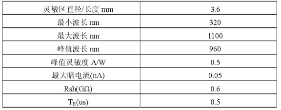

通过对各个厂家资料的比对选择,以及实际条件,论文中采用Hamamatus公司生产的S1336-BQ硅光电池作为该照度检测的光度探头[33]。100lx光照条件下,输出短路电流为10uA左右,当照度为1lx时,电流为100nA。大部分传感器的光谱特性曲线都不符合人眼视觉函数,必须加滤光玻璃,1lx光照条件下输出电流将更小。当暗电流相过大时,输出短路电流将淹没在暗电流中,所以在选择硅光电池时,光谱曲线、暗电流、有效面积成为衡量硅光电池重要的参数。表3.1反应出硅光电池的基本参数,最大暗电流仅为50pA,但是峰值波长在
960nm附近,即硅光电池对于红外波段的光敏感。要符合光照强度的测量,要对硅光电池进行人眼视觉修正。硅光电池光谱特性曲线如3.6所示。
硅光电池S1336-BQ的基本参数如表3.1所示。
表3.1硅光电池基本参数

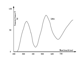

根据第二章关于人眼视觉特性的描述,对光照强度的测量要符合人眼视觉函数,所以需要对硅光电池进行V(λ)光谱修正。光谱修正一般采用滤光片,使得到达硅光电池的光谱符合人眼视觉特性曲线。滤光片的常用的匹配方法分为三种:(1)分离全滤光片法:滤光部分由多块滤光片组成,相邻滤光片之间存在缝隙,可以通过多块滤光片叠加而成;
(2)密接全滤光片法:由多块滤光片组成,相邻滤光片间无缝隙,一般加工工艺要求较高,将多块滤光片做成一块滤光片;
(3)部分滤光片法:滤光部分由多块滤光片组成,部分滤光片不是全面积
覆盖传感器表面。
由于条件限制,难以得到密接全滤光片,所以采用综合实际情况要求,本课
题中采用的是分离全滤光片法,通过采用不同颜色的滤光片组成的滤光器。滤光
器的设计类似于滤波器,要得到人眼视觉曲线,类似于滤波器的带通滤波器,通
过参考文献数据和有色玻璃滤光曲线,选择了三种玻璃组合成滤光片。三种玻璃
分别为青蓝色玻璃(型号为QB21)、金黄色玻璃(JB470)、绿色玻璃(LB16)。光谱透射曲线如图3.7~3.9所示,利用QB21光谱曲线的右枝,JB470光谱曲线的左枝,以及LB16光谱的中心波段组成滤光部分。
图3.8金黄色玻璃JB470T-λ曲线
图3.9绿色玻璃LB16T-λ曲线
