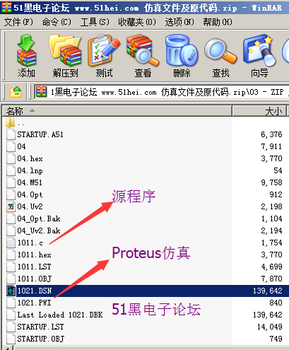

单片机驱动H桥控制直流电机正反转仿真与源码
H桥控制直流电机正反转仿真原理图如下(proteus仿真工程文件可到本帖附件中下载)

  98. …………限于本文篇幅 余下代码请从51黑下载附件…………
所有资料51hei提供下载:
仿真文件及原代码.zip (73.85 KB, 下载次数: 52)
