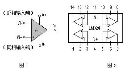

LM324是四运放集成电路,它采用14脚双列直插塑料封装,外形如图2所示。它的内部包含四组形式完全相同的运算放大器,除电源共用外,四组运放相互独立。每一组运算放大器可用图1所示的符号来表示,它有5个引出脚,其中“+”、“-”为两个信号输入端,“V+”、“V-”为正、负电源端,“Vo”为输出端。两个信号输入端中,Vi-(-)为反相输入端,表示运放输出端Vo的信号与该输入端的位相反;Vi+(+)为同相输入端,表示运放输出端Vo的信号与该输入端的相位相同。
2.5.1 LM324四运放的特点:
1.短路保护输出
2.真差动输入级
3.可单电源工作:3V-32V
4.低偏置电流:最大100nA(LM324A)
5.每封装含四个运算放大器
6.具有内部补偿的功能
7.共模范围扩展到负电源
8.行业标准的引脚排列
9.输入端具有静电保护功能
2.5.2 LM324四运放的应用
  由于LM324四运放电路具有电源电压范围宽,静态功耗小,可单电源使用,价格低廉等优点,因此被广泛应用在各种电路中。
反相交流放大器
电路见附图。此放大器可代替晶体管进行交流放大,可用于扩音机前置放大等。电路无需调试。放大器采用单电源供电,由R1、R2组成1/2V+偏置,C1是消振电容。
放大器电压放大倍数Av仅由外接电阻Ri、Rf决定:Av=-Rf/Ri。负号表示输出信号与输入信号相位相反。按图中所给数值,Av=-10。此电路输入电阻为Ri。一般情况下先取Ri与信号源内阻相等,然后根据要求的放大倍数在选定Rf。Co和Ci为耦合电容。
同相交流放大器
见附图。同相交流放大器的特点是输入阻抗高。其中的R1、R2组成1/2V+分压电路,通过R3对运放进行偏置。电路的电压放大倍数Av也仅由外接电阻决定:Av=1+Rf/R4,电路输入电阻为R3。R4的阻值范围为几千欧姆到几十千欧姆。
比较器
当去掉运放的反馈电阻时,或者说反馈电阻趋于无穷大时(即开环状态),理论上认为运放的开环放大倍数也为无穷大(实际上是很大,如LM324运放开环放大倍数为100dB,既10万倍)。此时运放便形成一个电压比较器,其输出如不是高电平(V+),就是低电平(V-或接地)。当正输入端电压高于负输入端电压时,运放输出低电平。
附图中使用两个运放组成一个电压上下限比较器,电阻R1、R1ˊ组成分压电路,为运放A1设定比较电平U1;电阻R2、R2ˊ组成分压电路,为运放A2设定比较电平U2。输入电压U1同时加到A1的正输入端和A2的负输入端之间,当Ui >U1时,运放A1输出高电平;当Ui 时,运放A2输出高电平。运放A1、A2只要有一个输出高电平,晶体管BG1就会导通,发光二极管LED就 会点亮。若选择U1>U2,则当输入电压Ui越出[U2,U1]区间范围时,LED点亮,这便是一个电压双限指示器。若选择U2 > U1,则当输入电压在[U2,U1]区间范围时,LED点亮,这是一个“窗口”电压指示器。此电路与各类传感器配合使用,稍加变通,便可用于各种物理量的双限检测、短路、断路报警等。

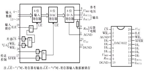

DAC0832芯片内有两级输入寄存器,使DAC0832具备双缓冲、单缓冲和直通三种输入方式,以便适于各种电路的需要(如要求多路D/A异步输入、同步转换等)。D/A转换结果采用电流形式输出。要是需要相应的模拟信号,可通过一个高输入阻抗的线性运算放大器实现这个供功能。
该片逻辑输入满足TTL电压电平范围,可直接与TTL电路或微机电路相接,下面是芯片电路原理图:
DAC0832引脚图和内部结构电路图
DAC0832引脚功能说明:
DI0~DI7:数据输入线,TLL电平。
ILE:数据锁存允许控制信号输入线,高电平有效。
CS:片选信号输入线,低电平有效。
WR1:为输入寄存器的写选通信号。
XFER:数据传送控制信号输入线,低电平有效。
WR2:为DAC寄存器写选通输入线。
Iout1:电流输出线。当输入全为1时Iout1最大。
Iout2: 电流输出线。其值与Iout1之和为一常数。
Rfb:反馈信号输入线,芯片内部有反馈电阻.
Vcc:电源输入线   (+5v~+15v)
Vref:基准电压输入线   (-10v~+10v)
AGND:模拟地,摸拟信号和基准电源的参考地.
DGND:数字地,两种地线在基准电源处共地比较好.

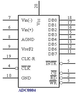

2.7模数转换芯片2.7.1 ADC0804简介
ADC0804型8位全MOS A/D转换器。它是中速廉价型产品之一。片内有三态数据输出锁存器,与微处理器兼容,输入方式为单通道,转换时间约为100µs。它的非线形误差为±1LSB。电源电压为单一+5V。
2.7.2 ADC0804的引脚及其功能
、、(引脚1、2、3):是数字控制输入端,满足标准TTL逻辑电平。其中和用来控制A/D转换的启动信号。、用来读A/D转换的结果,当它们同时为低电平时,输出数据锁存器DB0~DB7各端上出现8位并行二进制数码。
CLK(引脚4)、CLKR(引脚19):ADC0801~0805片内有时钟电路,只要在外部“CLKR”和“CLK”两端外接一对电阻电容即可产生转换所需要的时钟,其振荡频率为≈RC。其典型应用参数为:R=10kΩ,C=150pF,≈640kHz,每秒钟可转换1万次。若采用外部时钟,则外部可从CLK端送入,此时不接R、C。允许的时钟频率范围为100KHZ~1460KHZ。
(引脚5):转换结束信号输出端,输出电平高跳到低表示本次转换已经完成,可作为中断或查询信号。如果和端与端相连,则ADC0804就处于自动循环转换状态。
(引脚6)和(引脚7):被转换的电压信号从和输入,允许此信号是差动的或不共地的电压信号。如果输入电压的变化范围从0V到,则芯片的端接地,输入电压加到端。对于差动输入,输入电压可以从非零开始,即到。此时端应接至等于的恒定电压上,而输入电压仍加到端上。
AGND(引脚8)、DGND(引脚10):A/D转换器一般都有这两个引脚。模拟地AGND和数字地DGND分别设置引入端,使数字电路的地电流不影响模拟信号回路,一防止寄生耦合造成的干扰。
VREF/2(引脚9):参考电压VREF/2可以有外部电路供给,从“VREF/2”端直接送入,VREF/2端的电压值应是输入电压范围的二分之一。所以输出电压的范围可以通过调整VREF/2引脚处的电压加以改变,转换器的零点无需调整。

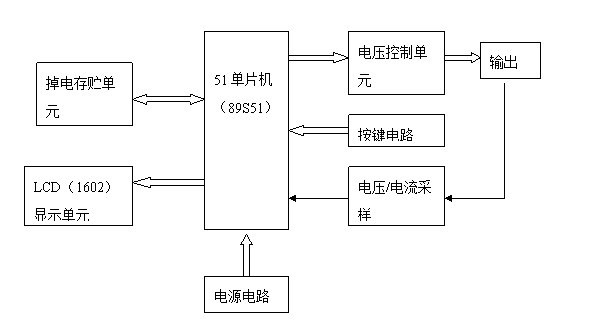

第3章 系统电路原理及硬件实现3.1系统总体框图
系统的总体设计方案主要由微控制器模块、稳压控制模块、电压/电流采样模块、显示模块、键盘模块、电源模块五部分构成。
3.2系统模块电路设计3.2.1 单片机控制模块

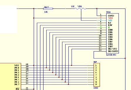

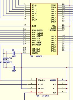

              MCU模块即为单片机部分,整个控制都是依靠单片机完成。从功能和价位以及本题目要求来看,我选择51系列AT89S51作为本方案的控制核心,P0口接液晶显示LCD1602作为输出数据显示传输,同时P25/P26/P27是液晶LCD控制端口;P3口接DAC0832作为输出数据传输;P20、P21、P22接三个独立按键作为输入数据传输;P36/P37接容量为2K的数据存储器24C02,可以实现掉电数据贮存和预置数据贮存;P1口接ADC0804作为输入/输出数据传输。如图所示:

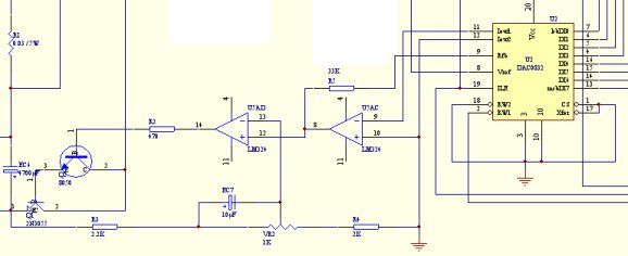

3.2.2 稳压控制模块
              通过键盘控制MCU产生8位数字信号(0-255),通过P3口送至8位数模转换芯片(DAC0832)转换成模拟电流信号,再经运放作I/U转换,得到控制稳压电源输出部分的基准电压;
3.2.3 电压与电流采样模块
电压与电流采样模块是系统的重要组成部分,对ADC的说明:以输入电压为标准,如果输入电压大于设定的电压值,则减小DA输出电压一位数值,再采样比较,如此循环,直到输入的电压等于设定的电压值或者接近设定的电压值(有事不可能完全相等)。同理,如果输入电压小于设定的电压,则增大DA输出电压一位数值,再采样比较,如此循环,直到输入的电压等于设定的电压值或者接近设定的电压值。这样,就能达到闭环反馈的目的。
    • 电压采样电路
利用DAC0832控制的基准电压驱动功率管稳压输出,反馈部分是通过电阻R3,VR2将取样电压输入运放的反相端比较,VR2可作小范围调整;如图所示:

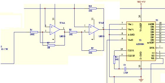

    • 电流采样电路
采用8位模数转换芯片(ADC0804)作为显示电流的模数转换器件,ADC0804的取样电压由串联在电源输出电路的电流取样电阻(0.1Ω)分压取得,并由运放按一定倍数放大后送至Vin(+),ADC0804把转换结果送至单片机的P1口,再由程序将数据处理后送LCD1602显示当前电流;
3.2.4 显示模块
              显示的方式很多,主要分为两类:LED显示,LCD显示。前者显示高,制作成本低,适合做远距离显示,但由于其耗电较大,所以端口随显示的数据位数增加而增加。如果采用动态扫描方式显示,则占用CPU的时间,如果采用静态显示则需要加锁存器,耗费硬件制作时间,就该题目要求来说,需要设定电压显示,又与实际电压比较再显示,LCD显示更为清晰、直观,从上面诸多因素来看,采用LCD显示比较理想。LCD最常用的就是1602液晶模块。LCD1602可以在LCD显示屏上完整显示32个英文字符和日文等一些字符,适合显示英文文字信息量较小的地方,可以清晰显示出英文名称和电压/电流单位,电压(三位数字:十位、个位、小数位),电流(三位数字:个位,两位小数)。通过单片机编程控制第4脚RS数据/命令选择端,第5脚R/W读/写选择端,第6脚E使能信号,从而实现显示效果。它的显示运行原理如下:
读状态:输入:RS=0,RW=1,E=1;输出:D0~D7=状态字
写指令:输入:RS=0,RW=0,D0~D7=指令码,E=高脉冲;输出:无
读指令:输入:RS=1,RW=1,E=1;输出:D0~D7=数据
写数据:输入:RS=0,RW=0,D0~D7=数据,E=高脉冲;输出:无
如图所示:

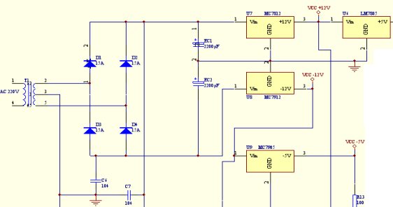

3.2.6 电源模块
电源模块是让AC220V电源通过变压器降压,整流滤波后得到要调节电压输入端;降压为AC15V整流滤波后经过三端稳压7812、7912得到DC±12V电压为运算放大器供电;同时,又经过三端稳压7805、7905得到DC±5V为ADC0804、DAC0832D等芯片提供工作电源。如图所示:
3.3系统整体原理图

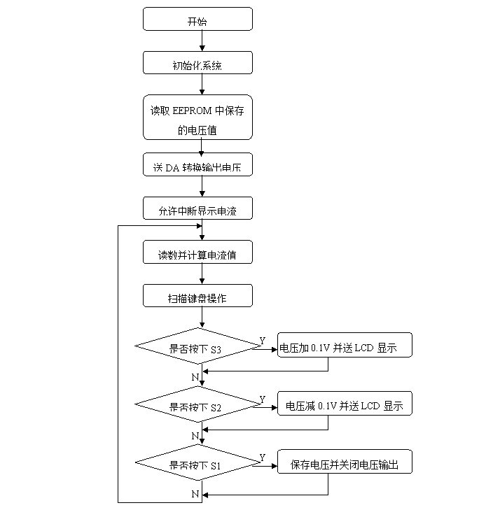

第4章 系统的软件设计4.1软件设计思路
当系统上电,立即进行初始化,分别是端口初始化,D/A、A/D初始化,定时器初始化;然后系统默认电压,默认电流。基本思路:按键扫描 — D/A转换、电压/电流数值显示 — 读A/D转换并比较纠正电压/电流数值显示 —    按键扫描,按前述循环。
4.2系统软件流程4.2.1 主程序模块
              流程图如图4-1所示,负责与个子程序模块的接口和检查键盘功能号。程序运行后,开始检测是否有键按下,若有则进入设定按键功能。液晶LCD1602直接显示CPU设定的数值,使CPU资源得到充分利用。同时系统不断采集外部数据,经过相关运算、分析,然后发出命令对实际值进行相应的修正,控制输出电压可调、稳定。
                                                                                                                              主程序流程图
