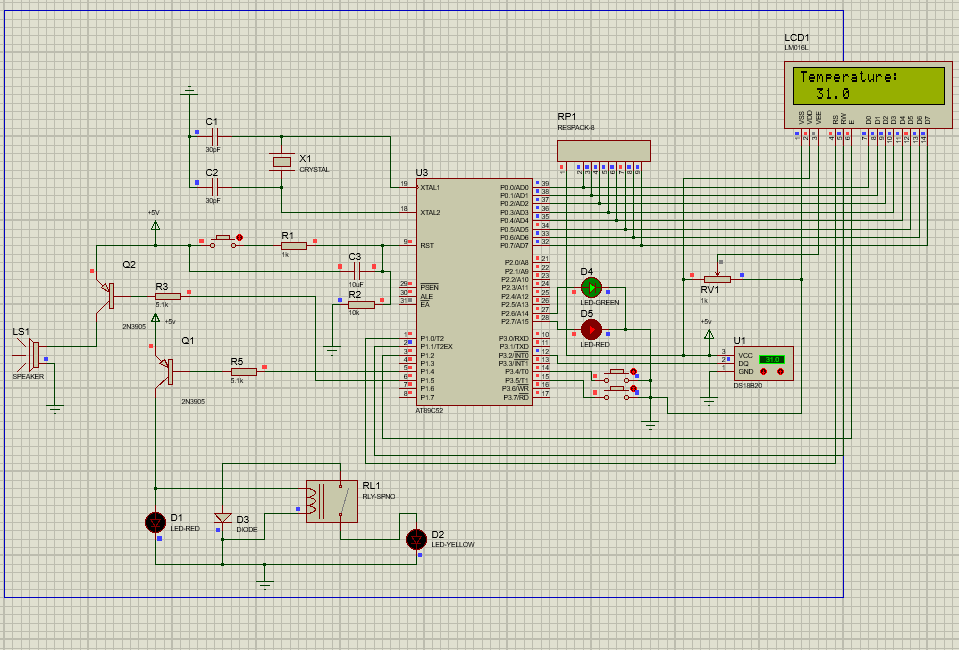

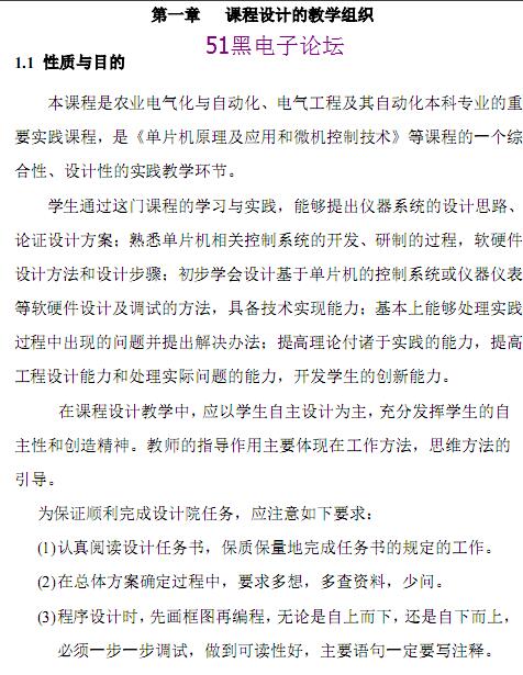

51单片机智能温度监测系统设计课程设计指导书
课程设计指导书
课程名称:单片机控制课程设计
适用专业:农业电气化与自动化
          电气工程及其自动化
#include<reg51.h>
#define uchar unsigned char
#define uint unsigned int
sbit DQ=P3^2;//ds18b20与单片机连接口
sbit RS=P1^0;
sbit RW=P1^1;
sbit EN=P1^2;
sbit PSB =P1^6;
sbit zeng=P3^4;
sbit jian=P3^5;
sbit beep=P1^5;
sbit high=P2^7;
sbit low=P2^6;
sbit jiare=P2^5;
sbit JDQ=P1^4;
unsigned char code str1[]={"Temperature:  "};
unsigned char code str2[]={"              "};
bit flag;
uchar data disdata[5];
uint tvalue;//温度值
uchar tflag;//温度正负标志
uint setvalue;//设置温度

全部资料51hei下载地址:
1 单片机控制课程设计指导书 (智能温度检测系统设计)20170528.pdf (1.05 MB, 下载次数: 19)
