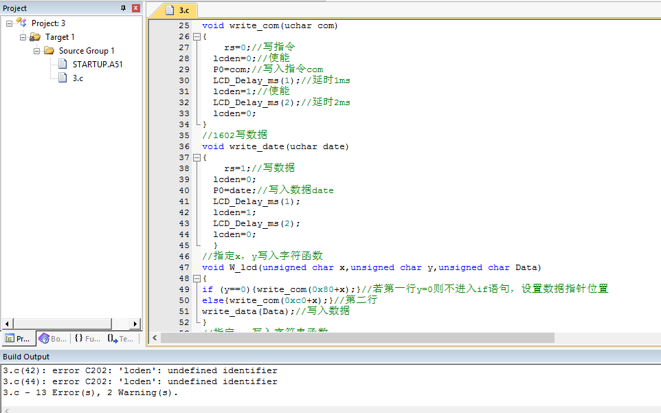

求助大神为什么keil编译单片机源码的时候出现这种错误:error 202 ‘lcden’ :undefine identifier

头文件包含错误吧,<reg51.h>           reg和51中间没点吧

我的没法出去? 再来一次  头文件包含错误,reg和51中间没那个点   .

没有先定义
