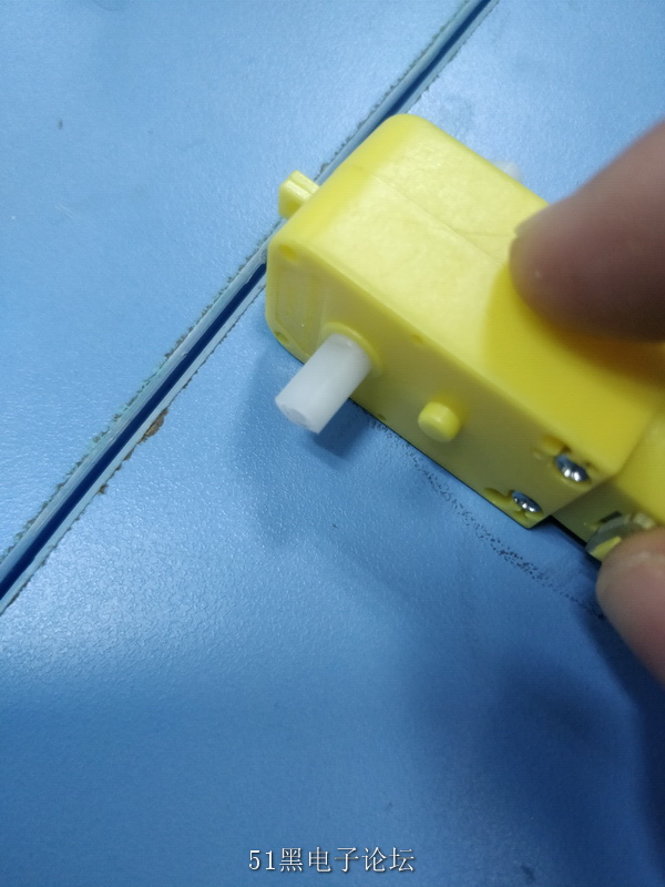

小车轴怎么加长 急急急
求大神指点 怎么把白色的轴加长啊

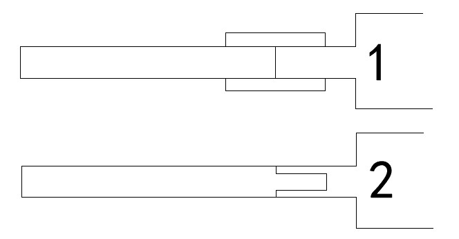

外圆周加套管,套管里加长轴;如果外圆周有尺寸限制,就从内孔里接入加长轴,可以用胶粘结。

如果能够通过简单的手工加工,使用尼龙棒做一个轴头套在原来的轴头上。就看你自己的动手能力了。
有什么防水还牢固的胶么 有推荐么

谢谢 我试试看
