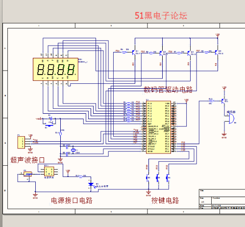

基于51开发版的超声波测距电路
ID:292005 发表于 2018-4-17 08:07 来自触屏版 | 只看该作者 |只看大图 回帖奖励 |倒序浏览 |阅读模式
单片机源程序如下#include <reg52.h>       //调用单片机头文件

ID:320380 发表于 2018-5-2 13:19 | 只看该作者
求完整的主函数
