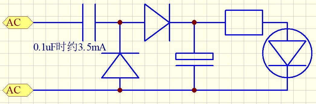

这个怎么用,可以教教我吗?
ID:302217 发表于 2018-4-19 13:05 | 只看该作者
chen19890708 发表于 2018-4-18 22:26
这个怎么用,可以教教我吗?
如图,电阻时为了减小电流冲击,延长LED寿命。
