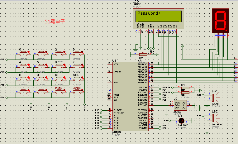

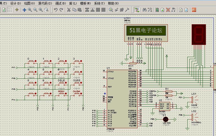

该设计基于STC单片机设计

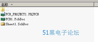

Altium Designer画的电子锁原理图和PCB图如下:(51hei附件中可下载工程文件)
电子密码锁具体功能介绍:
1、该电子密码锁默认密码为1234567890,密码通过键盘输入,若密码正确,则将锁打开。
2、密码可以由用户自己修改设定(只支持6位密码),锁打开后才能修改密码。修改密码之前必须再次输入密码,在输入新密码时候需要二次确认,以防止误操作。
3、报警、锁定键盘功能。密码输入错误显示器会出现错误提示,若密码输入错误次数超过3次,蜂鸣器报警并且锁定键盘。
4、AT24C02保存密码,支持复位保存,掉电保存功能。

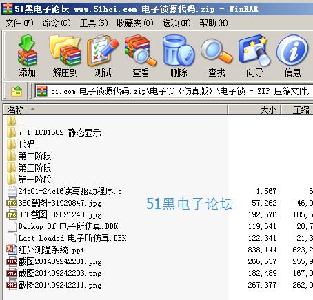

附件内容包括:
整个电子密码锁原理图和PCB源文件,用AD软件打开;
源代码(有详细的中文注释);

先安装Proteus7.5版本,然后打开dsn文件,双击单片机 载入这个hex :电子锁(仿真版)\电子锁\代码
就可以了
