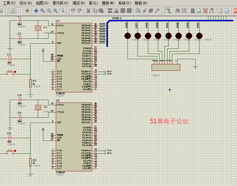

proteus仿真51串口实两个单片机串口通信,一个发( {0x01,0x02,0x04,0x08,0x10,0x20,0x40,0x80};),一个收(收到的数据点亮LED)
发送端与接收端源程序及仿真文件见附件
