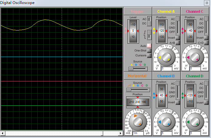

220v交流电经过变压器后为18v,经过整流后波形不对,求教

ID:302217 发表于 2018-4-19 18:04 | 只看该作者
加个负载电阻试试。

ID:310442 发表于 2018-4-19 18:29 | 只看该作者
二极管型号选对么有啊
ID:311881 发表于 2018-4-19 18:33 | 只看该作者
遇到过类似情况,具体是波形削峰了,接了个卸放(负载)电阻解决,记得卸放电流是选得很小约1mA.
ID:157573 发表于 2018-4-19 20:13 | 只看该作者
接个匹配电阻再进入示波器试试

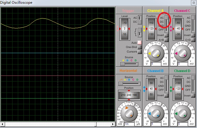

ID:213173 发表于 2018-4-19 20:37 | 只看该作者
设置错误,DC!
ID:272376 发表于 2018-4-21 14:51 | 只看该作者
230000 发表于 2018-4-19 18:04
加个负载电阻试试。
负载电阻应给多大呀
ID:272376 发表于 2018-4-21 14:52 | 只看该作者
wulin 发表于 2018-4-19 20:37
设置错误,DC!
谢谢
ID:272376 发表于 2018-4-21 15:13 | 只看该作者
mohua 发表于 2018-4-19 20:13
接个匹配电阻再进入示波器试试
是用示波器测波形时才用加电阻还是其他,求解
ID:272376 发表于 2018-4-21 15:14 | 只看该作者
ltpsweet 发表于 2018-4-19 18:29
二极管型号选对么有啊
proteus中选的的通用
ID:313331 发表于 2018-4-21 20:39 | 只看该作者
先加个滤波电容、加负载,整流桥出来的不是很完美的直流,还有高次谐波。如果还不行建议用二极管自己画个桥。。仿真里面桥的参数具体不清楚,一般二极管用4007或着大功率的5418
