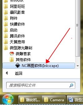

准备一个图案。
在开始菜单中找到“微雕管家\其他软件\inkscape”,运行。
选择菜单,文件,文档属性
