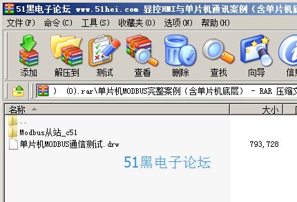

看到51hei上面有多人需要给大家分享下显控HMI与单片机通讯案例(含单片机底层),显控触摸屏盒51单片机通过MODBUS协议通讯,读写数据和监视位状态,附触摸屏案例和单片机工程源码与快速接线模块。
还附带了单片机MODBUS通信测试.drw文件.
