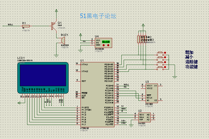

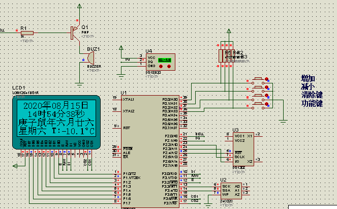

12864万年历+温度计+闹钟+温度检测仿真与源码

  60. void main( void )
  61. {
  62.     uchar clock_time[6] = {0X00,0X59,0X23,0X09,0X04,0X11};        //定义时间变量 秒  分 时 日 月 年
  63.         uchar alarm_time[2] = { 10, 06}; //闹钟设置  alarm_time[0]: 分钟  alarm_time[1] :小时
  64.         uchar temperature[2];  //定义温度变量   temperature[0]  低8位   temperature[1]  高8位
  65.     Lcd_Initial();     //LCD初始化
  66.         Clock_Fresh( clock_time ); //我把时间刷新放在这里,proteus会调用当前系统时间,别问为什么,经验,呵呵
