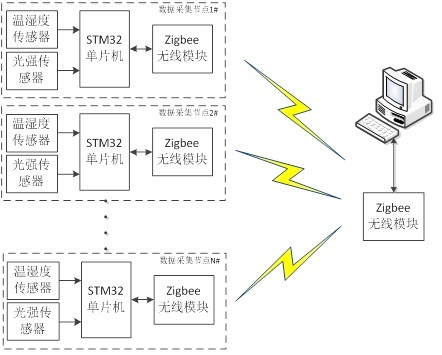

基于无线网络的环境监测系统
    系统主要包括了数据采集节点和环境管理计算机。采用STM32F103单片机和温度、湿度、光照强度等传感器组成节点环境采集系统;主计算机通过通过USB串口和zigbee无线模块组成数据处理系统。各个节点通过zigbee无线网络组网。如下图所示:
图1 环境无线监控系统示意图
节点系统:
     节点系统采用STM32F103单片机+温湿度传感器(DHT11DHT22)+光照强度传感器(TSL2561/BH1750)+无线模块(DL-LN33)。节点系统定时将数据采集并发给主机。

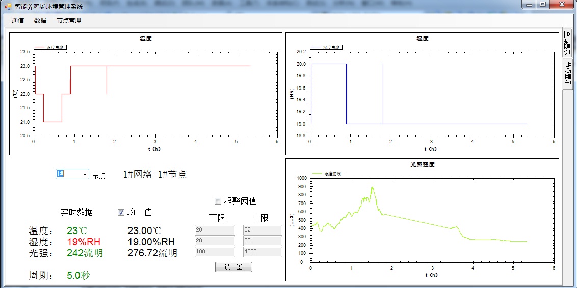

主机:
      主机由计算机和无线模块组成。数据采集到计算机后,通过可视化软件显示并记录于数据库。如下图所示:
图2 可视化软件
     可视化软件采用Visual Studio 2010开发。使用C#语言,windowsForm应用程序。软件主要涉及了串口通信,曲线图,sqlce数据库等。
