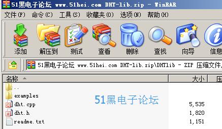

全部资料51hei下载地址:
DHT-lib.zip (10.73 KB, 下载次数: 31)
