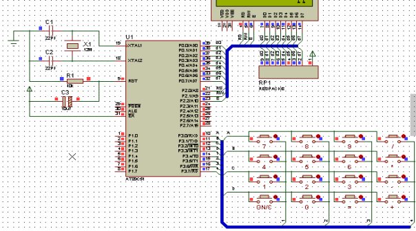

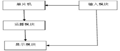

    根据计算器的功能要求,选择AT89C51为主控机,通过扩展必要的外围接口电路,实现对计算器的设计。外部主要由4*4矩阵键盘和一个液晶显示屏构成,内部由一块AT89S52单片机构成。计算器电路包括四个部分:选用LCD作为显示部分,矩阵键盘作为输入部分,运算模块,单片机控制部分。模块图如图所示:
本简易计算器AT89S52单片机作为核心。简易计算器显示电路由LCD1602组成, 制作一个单片机计时装置需要的材料需要有软硬件的支持,硬件方面AT89S52单片机,晶振,液晶屏LCD1602,键盘等部分构成。软件部分在keil环境下用C语言编写。本系统可进行简易的计算。电路采用AT89S52单片机作为核心,功耗小,能在3V的低压工作,电压可选用3~5V电压供电。

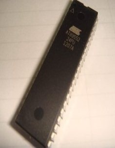

1.AT89S52简介:
主要性能
与MCS-51单片机产品兼容
8K字节在系统可编程Flash存储器
1000次擦写周期
全静态操作:0Hz~33MHz
三级加密程序存储器
32个可编程I/O口线
三个16位定时器/计数器
八个中断源
全双工UART串行通道
低功耗空闲和掉电模式
掉电后中断可唤醒
看门狗定时器
双数据指针
掉电标识符
功能特性描述
AT89S52是一种低功耗、高性能CMOS8位微控制器,具有8K 在系统可编程Flash 存储器。使用Atmel 公司高密度非易失性存储器技术制造,与工业80C51 产品指令和引脚完全兼容。片上Flash允许程序存储器在系统可编程,亦适于常规编程器。在单芯片上,拥有灵巧的8 位CPU 和在系统可编程Flash,使得AT89S52为众多嵌入式控制应用系统提供高灵活、超有效的解决方案。
AT89S52具有以下标准功能:
8k字节Flash,256字节RAM,32 位I/O 口线,看门狗定时器,2 个数据指针,三个16 位定时器/计数器,一个6向量2级中断结构,全双工串行口,片内晶振及时钟电路。另外,AT89S52 可降至0Hz 静态逻辑操作,支持2种软件可选择节电模式。空闲模式下,CPU停止工作,允许RAM、定时器/计数器、串口、中断继续工作。掉电保护方式下,RAM内容被保存,振荡器被冻结,单片机一切工作停止,直到下一个中断或硬件复位为止。

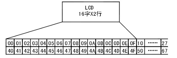

2.1602液晶显示器简介:
液晶(Liquid Crystal)是一种高分子材料,因其特殊的物理、化学、光学特性,广泛应用轻薄显示器上。
液晶显示器(Liquid Crystal Display,LCD)的主要原理是以电流刺激液晶分子产生点、线、面并配合背部灯管构成画面。
各种型号的液晶通常是按照显示字符的行数或液晶点阵的行、列数来命名。例如,1602表示每行显示16个字符,一共可以显示两行。这类液晶通常称为字符型液晶,只能显示ASCII码字符。12232表示液晶显示画面由122列、32行组成,共有122*32个点来显示各种图形。用户可以通过程序控制这些点中任何一个点显示或不显示,从而构成各种图形画面。因此,12232称为图形型液晶。
液晶体积小,功耗低,显示操作简单。但其有致命的弱点,即使用温度范围很窄。通用型液晶工作温度为0到+55摄氏度,存储温度为-20到+60摄氏度。
主要参数:
显示容量:16*2个字符
芯片工作电压:4.5~5.5V
工作电流:2.0mA
模块最佳工作电压:5.0V
字符尺寸:2.95*4.35(WXH)mm
RAM地址映射图:
向图中的 00~0F、40~4F 地址中的任意处写入显示数据时,液晶可立即显示出来; 当写入到 10~27 或 50~67 地址时,必须通过移屏指令将他们一移入可显示区域方可正常 显示。

  • 系统电路图:

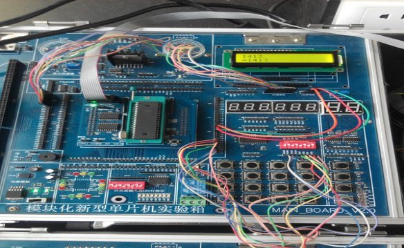

3.实物连接图:
