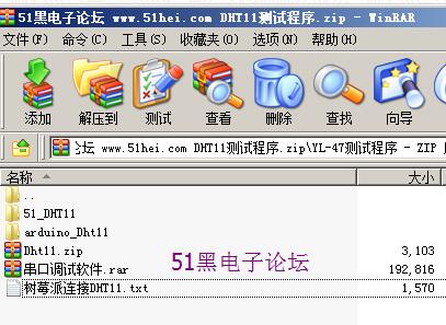

所有资料51hei提供下载:
DHT11测试程序.zip (235.57 KB, 下载次数: 5)
