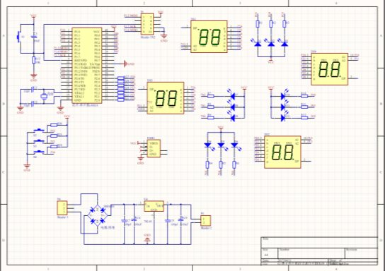

采用标准AT89C52单片机作为控制器;通行倒计时显示采用两位数码管;通行与禁行指示灯采用红、黄、绿发光二极管;按以上系统构架设计,单片机端口资源刚好满足要求。该系统具有电路简单、设计方便、显示亮度高、耗电较少以及可靠性高等特点。整体电路组成框图如图1所示。

此次设计的交通灯系统可分为三个模块:电源模块,单片机的最小系统模块以及显示模块。
1.电源模块
电源模块是用来给单片机的工作提供电源的,此次设计的电源模块需要为单片机工作提供+5V的固定稳压直流电压,主要是用三端稳压器7805来实现的。
该模块包括三部分电路:整流电路,滤波电路,稳压电路。整流电路的目的是将不能直接给单片机提供工作电源的交流电转化成能为单片机提供电源的直流电。本电路中选用的是桥式整流,是通过KBP206G–BP整流桥来实现的。滤波电路是用来对整流电路输出的电压进行处理,整流电路输出的直流电压中脉动成分比较大,所以需要经过滤波电路的处理。本电路中选用的是电容滤波,是通过电容并联来实现的。稳压电路是指在输入电压、负载、环境温度、电路参数等发生变化时仍能保持输出电压恒定。为了保证单片机能长时间持续稳定的工作,就需要有相对稳定的可用电源。本次设计中选用固定三端稳压器7805来实现稳压电路的工作。设计完成的电源模块原理图及仿真图如

2.单片机的最小系统模块
最小系统模块包括三部分:单片机,复位电路,晶振电路。
晶振电路的作用是为系统提供基本的时钟信号。它结合单片机内部的电路,产生单片机所必须的时钟频率,单片机的一切指令的执行都是建立在这个基础上的,晶振的提供的时钟频率越高,单片机的运行速度也就越快。在该设计中,我们选用的是11.0592MHz的晶振振荡器,且采用的是内部震荡的典型电路。
复位电路的第一功能是上电复位,它是一种用来使电路恢复到起始状态的电路设备,可以确保单片机系统中电路稳定可靠工作。它的优势在于一是在给电路通电时马上进行复位操作,二是在必要时可以由手动操作,三是根据程序或者电路运行的需要自动地进行。在本次设计中,我们选用的是手动按钮复位,复位电路用电阻和电容组合就可以实现了。
本次设计用到的单片机型号为AT89S51,是一个低功耗,高性能CMOS8位单片机,片内含4kB的可反复擦写1000次的Flash只读程序存储器。它有32个外部双向输入/输出(I/O)口,5个中断优先级2层中断嵌套中断,2个16位可编程定时计数器,2个全双工串行通信口,看门狗(WDT)电路,片内时钟振荡器。AT89S51设计和配置了振荡频率可为0Hz并可通过软件设置省电模式。空闲模式下,CPU暂停工作,而RAM定时计数器,串行口,外中断系统可继续工作,掉电模式冻结振荡器而保存RAM的数据,停止芯片其它功能直至外中断激活或硬件复位。
       图4.复位电路                           图5.引脚图

图7.原理图
