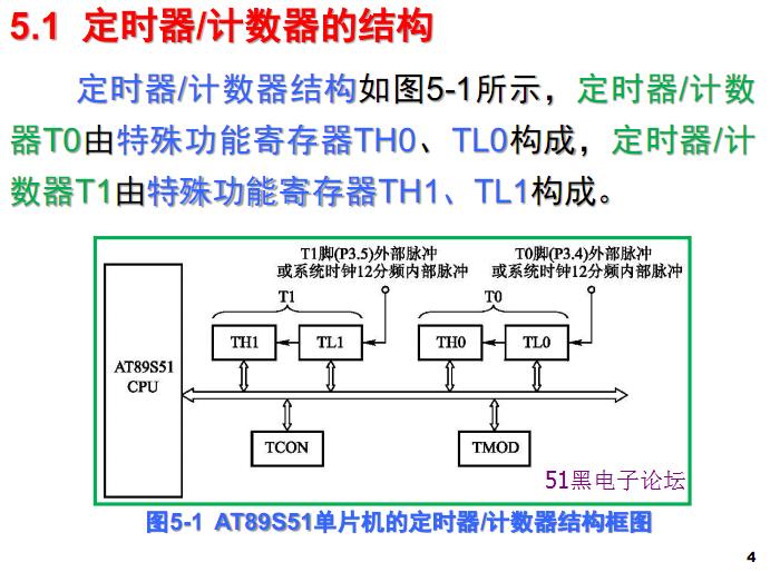

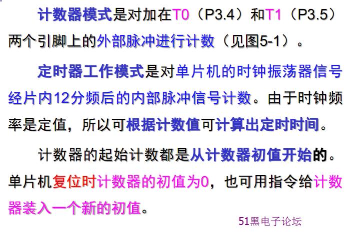

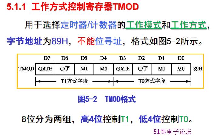

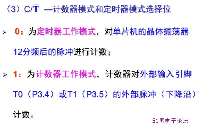

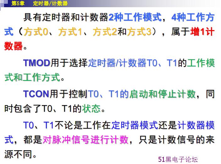

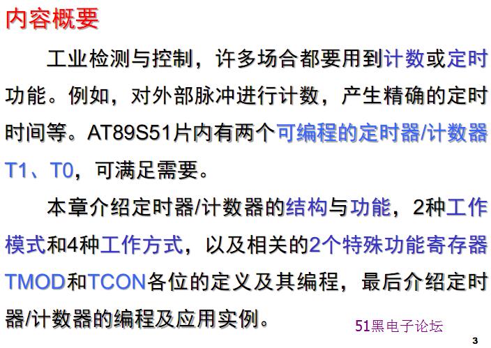

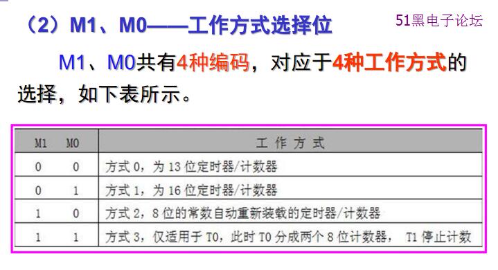

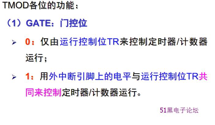

分享一个系统和详细的单片机定时器与计数器的教程给大家,写得非常通俗易懂.下面是内容截图
