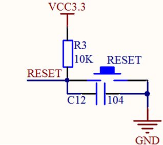

STM32F103的复位电路如图3所示:
                         图3 复位电路图
因为STM32是低电平复位的,所以我们设计的电路也是低电平复位的,这里的R3和C12构成了上电复位电路。同时,开发板把TFT_LCD的复位引脚也接在RESET上,这样这个复位按钮不仅可以用来复位MCU,还可以复位LCD。

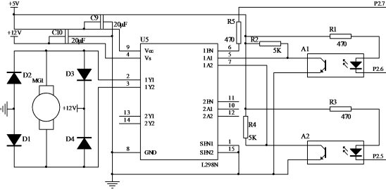

驱动模块是控制器与执行器之间的桥梁,在本系统中单片机的I/O口不能直接驱动电机,只有引入电机驱动模块才能保证电机按照控制要求运行,在这里选用L298N电机驱动芯片驱动电机,该芯片是由四个大功率晶体管组成的H桥电路构成,四个晶体管分为两组,交替导通和截止,用单片机控制达林顿管使之工作在开关状态,通过调整输入脉冲的占空比,调整电动机转速。其中输出脚(SENSEA和SENSEB)用来连接电流检测电阻,Vss接逻辑控制的电源。Vs为电机驱动电源。IN1-IN4输入引脚为标准TTL 逻辑电平信号,用来控制H桥的开与关即实现电机的正反转,ENA、ENB引脚则为使能控制端,用来输入PWM信号实现电机调速。其电路如图5所示,利用两个光电耦合器将单片机的I/O与驱动电路进行隔离,保证电路安全可靠。这样单片机产生的PWM脉冲控制L298N的选通端,使电机在PWM脉冲的控制下正常运行,其中四个二极管对芯片起保护作用。

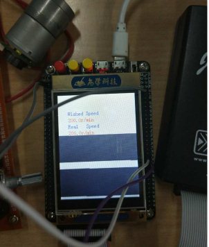

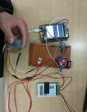

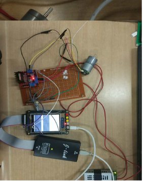

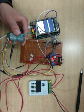

5.2 系统测试与分析
为了确定系统与设计要求的符合程度,需要进行系统测试与分析,下面以PID调节器为例,具体说明经验法的整定步骤:
①让调节器参数积分系数=0,实际微分系数=0,控制系统投入闭环运行,由小到大改变比例系数,让扰动信号作阶跃变化,观察控制过程,直到获得满意的控制过程为止。
②取比例系数为当前的值乘以5,由小到大增加积分系数,同样让扰动信号作阶跃变化,直至求得满意的控制过程。
③积分系数保持不变,改变比例系数,观察控制过程有无改善,如有改善则继续调整,直到满意为止。否则,将原比例系数增大一些,调整积分系数,力求改善控制过程。如此反复,直到找到满意的比例系数和积分系数为止。
④引入适当的实际微分系数和实际微分时间,此时可适当增大比例系数和积分系数。和前述步骤相同,微分时间的整定也需反复调整,直到控制过程满意为止。
根据上诉方法,通过观察得出该系统比较合适的P、I、D三者的参数值为: =5, =0.00105, =0。
