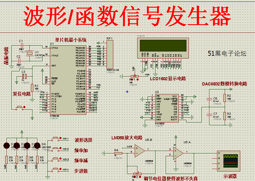

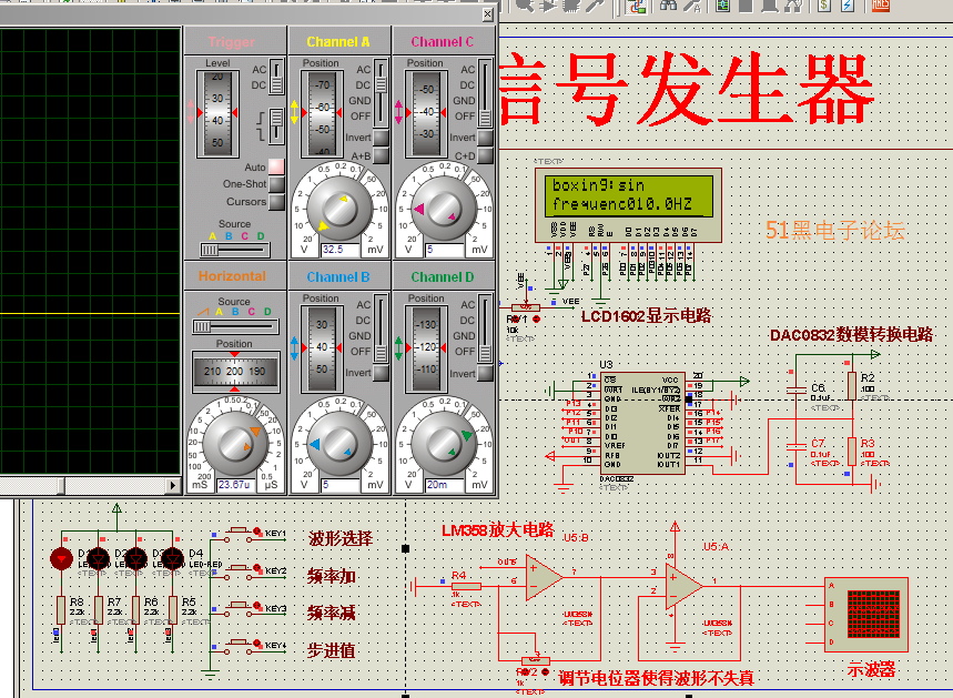

给大家分享一个可以产生10-100HZ信号的51单片机信号发生器设计,DAC0832数模转换电路+LM358放大电路,调节电位器使得波形不失真.
示波器被关闭怎么打开:
停止仿真状态下,点工具栏的调试(Debug)按钮,然后点恢复弹出窗口(Reset Popup Windows),弹出窗口点是(Yes)。
带波形选择,频率加,频率减,步进值这几个调节按钮
波形/函数信号发生器仿真原理图如下(proteus仿真工程文件可到本帖附件中下载)

ID:305306 发表于 2018-4-24 15:42 | 只看该作者
亲 ,我想知道DAC旁边接的电阻电容的作用是什么  还有LM358放大模块的工作原理是什么
ID:266734 发表于 2018-7-4 13:16 | 只看该作者
楼主没波形显示啊,而且改了参数之后,走了波形,但是LCD一直没有显示
ID:348399 发表于 2018-11-3 08:46 | 只看该作者
不显示啊楼主,没有波形
